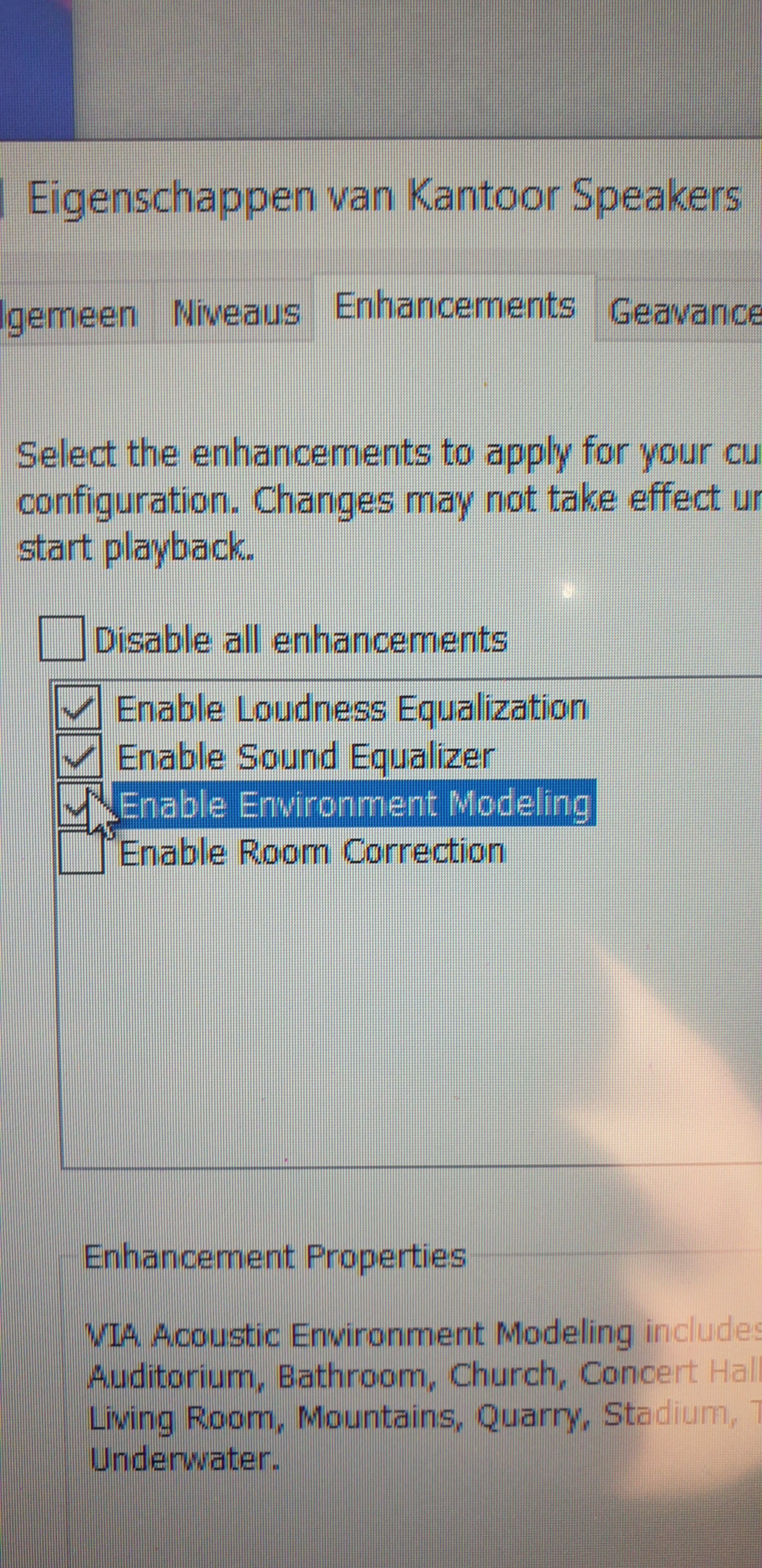

Hallo allemaal ik had hetzelfde probleem En kwam met deze topic niet echt verder. Echter heb ik het probleem gevonden zie afbeelding en probeerde opties terwijl je geluid afspeelt. Bij mij had te maken met environment modeling!
Afbeeldingslocatie: https://tweakers.net/i/S1eah5NjolGSy38fiQPd2jBBcjU=/800x/filters:strip_icc():strip_exif()/f/image/dCd9VqtSrHaUEUPP2JKnJmkB.jpg?f=fotoalbum_large
