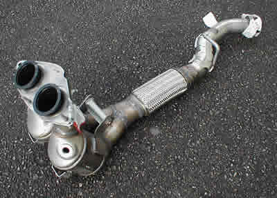

- Flexibel deel uitlaat moet worden vervangen

Misschien hebben ze flexibele deel voor de uitlaat ook.

Hele uitlaat (incl. flexibel deel) lijkt voor minder dan 80 Euro nieuw te koop bij verschillende zaken

Flexibel deel uitlaat zou ook het spruitstuk kunnen zijn.
Met verrotte boutjes aan het blok die evt gaan afbreken kun je dan ook wel even bezig zijn.

Flexibel deel kan ook spruitstuk zijn?
Ja... Daarom noemen ze het ook flexibel deel ipv spruitstuk.
Heb hier toevallig een rekening liggen van een Astra. Ook net op apk geweest met reparaties.
Koplamp maken (niet het lampje van €2,- maar de reflector) en nieuw flexibel deel (€40,- nieuw) inlassen.
€120,- totaal.

Ik kreeg ooit een offerte voor een Alfa 147 waar het flexibele deel ook vervangen moest worden. Aangezien er ook twee katalysatoren aan vast hoorden te zitten was je zonder arbeid voor 550 euro nog niet eens klaar.
Kortom, appel != peer!
Dat je met wat beun-laswerk voor een paar tientjes klaar bent staat daar volledig los van.

Ruud schreef op woensdag 14 oktober 2015 @ 14:47:
http://www.uitlaatdiscoun...-937/flexibel-uitlaatstuk
http://www.ebspares.co.uk/images/147%20down%20pipe%20cs3.JPG
Nogmaals, flexibel gedeelte is flexibel gedeelte.
Je vervangt dus alleen het flexibel gedeelte (joh, wat verrassend weer), dat daar kats aan vast zitten, voor/achter of dubbel, maakt niet zoveel uit.
En dan vind ik 550€ zonder arbeid vrij 'apart'.
Moest je ook nieuwe katalysatoren dan? Dan ja, dan snap ik het.
Maar dat heeft dan niks meer te maken met het flexibel gedeelte.

NeutraleTeun schreef op woensdag 14 oktober 2015 @ 15:37:
En zoek nu eens het origineel op? Dat kun je alleen vanaf de kats met flexibel deel kopen. Dat is namelijk 1 geheel.
Afbeeldingslocatie: http://ricambi.alfisti.net/images/product_images/popup_images/9699_0.jpg
Jij haalt met je post mijn laatste opmerking aan, de doe-het-zelf-las-methode. Doe je het volgens de fabrikant dan ben je meer kwijt. Dat is waar het over gaat met appels != peren. De ene uitlaatlijn is de ander niet. En je hebt al helemaal geen idee wat er aangeboden is :/ Dat het goedkoper kán is zeer waarschijnlijk.

Wow.. als je pc het niet meer doet, koop je dan ook een hele nieuwe pc?
Of koop je gewoon dat onderdeed dat het niet meer doet?
Gehele in/uitlaat-traject hoef je niet als 1 geheel te kopen!
Als je garagist je een gehele nieuwe uitlaatlijn laat kopen, zonder dus enkel flexibel te maken/lassen, dan moet je daar inderdaad trots op zijn 8)7
Lassen heeft niets met beunen te maken.
