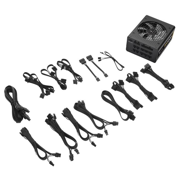

2e hands gekocht zeker? Je hebt gewoon niet alle kabels denk ik. Met 1 rijtje sata kabels, bedoel je 1 kabel, met 4 of 5 aansluitingen?
Die moeten er denk ik wel 4 of 5 bij zitten. Voorbeeld van alle kabels: https://images-na.ssl-ima.../images/I/51S2w-dw7uL.jpg
Als je met die kabels nog iets tekort komt, weet ik niet wat voor pc je hebt, maar dan heb je echt zo ongeveer een server staan, met meer dan 16 schijven.
