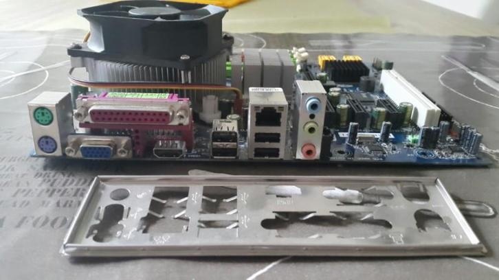

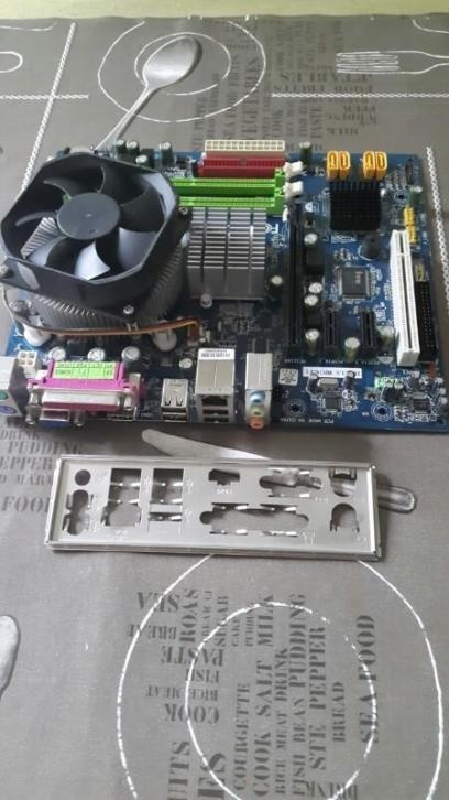

Ik zal morgen wat betere trachten te maken bij daglicht, maar dit is hem (deze komen van de advertentie).

DG
Zo op het eerste oog lijkt dit heel erg op een oem bordje, dat wil zeggen dat het ontworpen is specifiek voor een pc fabrikant zoals Dell of Packard Bell. Dit soort bordjes zijn helaas vaak uitgerust met een beperkte en specifieke bios, dit houdt soms ook in dat niet alle processoren ondersteund worden.
Helaas ook niet als ze in het socket passen.
Misschien kun je bij de verkoper achterhalen waar het bordje vandaan komt?

Moederbord is zo te zien van Dell, ik herken de koeler.
