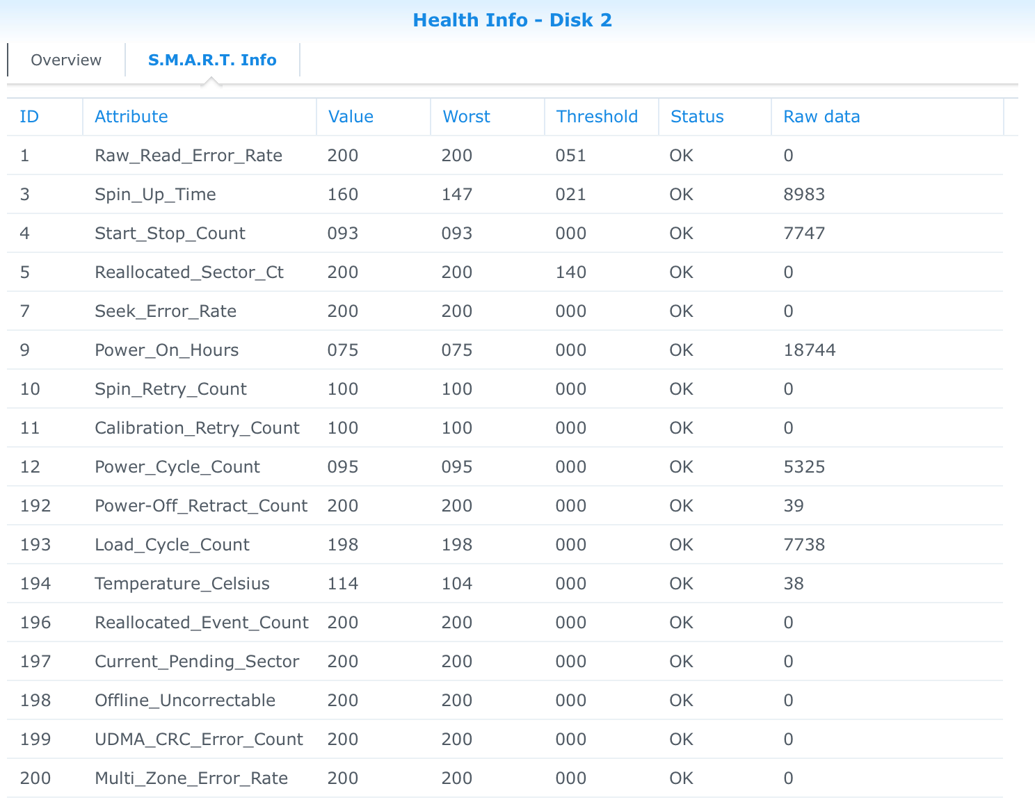

  • SPT
  • Laatst online: 26-11 22:27
rikadoo schreef op donderdag 01 oktober 2015 @ 20:56:
Kan je eens een screenshot maken van de SMART waardes? Kan in DSM inloggen, dan opslag en dan bij de disken de integriteitsinfo.
Zie ook: https://help.synology.com...torageManager%2Fdisk.html
Ja, dat kan. Zoals je ziet is er niets mis.
Smart data Synology
[ Voor 15% gewijzigd door SPT op 01-10-2015 21:20 ]
  • rikadoo
SPT schreef op donderdag 01 oktober 2015 @ 21:18:
En de andere disk(en)? En van log center, misschien was er een twijfelende bad sector die uiteindelijk weer goed is gekeurd?
[ Voor 15% gewijzigd door rikadoo op 01-10-2015 21:37 ]
