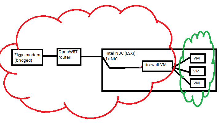

Hoi,
Onlangs een thuisserver (Intel NUC) opgezet met ESXi. Werkt allemaal erg leuk.
Ben nu bezig om wat taken van m'n NAS te verplaatsen naar VM's op de NUC.
Waar ik echter tegenaan loop is dat bepaalde zaken (domoticapakket Domoticz bijv.) toegankelijk moeten zijn vanaf internet. Nu is dat geen probleem, maar op de Synology zit een prachtige firewall die een 'GeoIP' functie heeft. Dit werkt voor mij ideaal, ik weet immers dat ik vanuit NL erbij wil, of landen waar ik op vakantie ben (die ik dan zo kan whitelisten in de firewall).
Nu ben ik echter op zoek naar zoiets voor op m'n ESXi server. Eerst was ik aan het zoeken hoe je dit met 'iptables' in Ubuntu e.d. doet, maar omdat ik vaker tegen dit probleem aan ga lopen ben ik nu eigenlijk op zoek naar een virtuele appliance die dit kan. Dan laat ik het verkeer van/naar de VM's door die appliance routeren.
Heeft iemand ervaring met zoiets? Ik zie wel pfSense en m0n0wall, maar heb daar nooit eerder mee gewerkt. Het liefste wil ik gewoon een duidelijke webinterface zoals bij OpenWRT / Synology waarin ik de regels kan opstellen en dan kan kan klikken: NL mag er wel bij, rest niet.
Ik heb overigens een router met OpenWRT waarin ik de portforwards geregeld heb, maar ik denk dat die het te zwaar krijgt als ik daarop de geo-filtering ga doen.
Iemand die een goede virtuele appliance weet die kan filteren op land van herkomst?

Dat heb ik al, er staat al amper wat open en als ik op afstand bij een apparaat moet slinger ik de VPN aan idd.
Maar ik heb voor m'n domotica bijv. een app op smartphone die via geofencing ziet dat de telefoon 'thuis' is en dat dan over internet laat weten aan het systeem. Daar moet dus een poort voor open staan die inkomend verkeer ontvangt, maar dus niet vanuit de hele wereld toegankelijk is maar alleen NL e.d.
In de huidige situatie staat er op de OpenWRT router een portforward naar de NAS. Het komt dus door de router heen en op de NAS wordt het vervolgens doorgelaten of afgeketst, op basis van het land waaruit het verkeer afkomstig is. Dat werkt perfect. Maar nu ik met VM's bezig ben heb ik die bescherming niet.
Ik zit te denken aan zoiets: https://www.sophos.com/en...m-essential-firewall.aspx maar omdat ik er geen ervaring mee heb ben ik benieuwd hoe anderen dit doen. Een firewall is niet heel spannend, maar het gaat mij juist om dat stukje geo-filtering. Dat maakt het voor mij als beginner een stuk makkelijker om het aanvalsoppervlak gelijk enorm te verkleinen.
Ik ga vanavond ook pfSense eens proberen. In combinatie met pfBlocker lijkt dat ook wel te doen wat ik wil.

Maar bij jullie voorbeelden moet ik het per machine in stellen. Vandaar dat ik liever een appliance heb die het gelijk voor meerdere VM's kan regelen. Ik vermoed namelijk dat ik vaker tegen dit probleem aan zal lopen :)

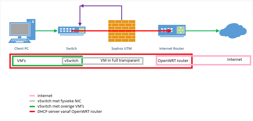

Hoe heb jij die appliance in gebruik? Meestal wordt er bij dat soort setups uitgegaan van een host met 2 netwerkkaarten, WAN erin, LAN eruit.
Ik wil echter voor m'n thuisnetwerk gewoon de router blijven gebruiken en met die Sophos appliance alleen de VM's beschermen. De WAN komt dan aan de virtuele switch in ESXi te hangen waar de fysieke netwerkkaart van de host ook aan hangt. Dan een nieuwe virtuele switch maken waar de LAN kant aan komt te hangen en al m'n andere VM's.
Heb jij het ook op een dergelijke manier? Of heb je twee fysieke netwerkkaarten erin?

Kan ik niet gewoon alles door de huidige router laten blijven doen? Het is prima dat m'n VM's in dezelde IP-range komen als andere apparaten in m'n thuisnetwerk. Jouw opzet is een beetje overkill voor een thuissituatie denk ik.
Eigenlijk zou ik de firewall dan inzetten als transparante firewall, hij hoeft zich niet te bemoeien met routes/IP-adressen uitgeven, maar alleen kijken of het verkeer door mag ja/nee.
We gaan nu overigens wel offtopic, ik ga dit weekend die Sophos eens proberen :)

Als je dat wil dan is je firewall een transparant / filtering bridge. Kan ook, het is alleen wat minder gebruikelijk en er valt minder over te vinden :) Wel heb je dan inderdaad maar één subnet en weet de firewall niks van eventuele routering etz. Wel zul je nog steeds twee vSwitches moeten maken en zo.
Ook in mijn originele setup doet je huidige router (bijna) alles, alleen als je DHCP wilt hebben in het subnet van de (te beschermen) VM's moet je daar een extra instelling voor doen, verder blijft het de hoofd-router, je DNS-server etc.
Overkill voor thuis, ligt er maar net aan wat je wilt doen :) Overkill is in mijn ogen meer doen dan nodig is, iets wat volgens mij hier niet opgaat :) Tevens is het imho ook niet offtopic, want het legt je uit hoe je die firewall in moet stellen zodat hij zijn werk kan doen :P Een filtering bridge kan het echter ook. Misschien omdat ik dagelijks met subnetten en zo werk, maar ik vind juist een filtering bridge een oplossing waar ik veel minder grip op heb :P

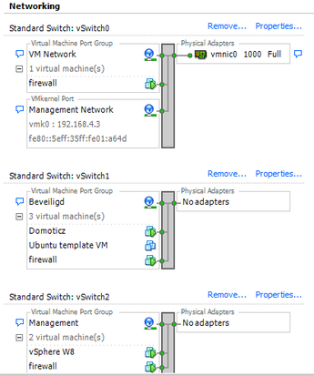

Ik heb de Sophos UTM draaien, heb het ingesteld zoals hier: http://fastvue.co/sophos/...ng-full-transparent-mode/ (3 interfaces, eentje aan m'n fysieke LAN, eentje voor VM-LAN en eentje management). De bridge heb ik een IP-adres in dezelfde range als m'n thuisnetwerk gegeven en tevens als gateway het IP van m'n router ingevoerd.
M'n VM's krijgen wel een IP-adres via DHCP van de router, maar ik kan niet pingen en een DNS-lookup (ping nu.nl) werkt ook niet. Ook een webserver op de Domoticz VM is niet te bereiken.
Dit terwijl ik wel netjes een any/any regel heb aangemaakt zoals in die tutorial genoemd wordt.
Ik kan wel vanaf m'n laptop bij de Sophos VM (en ook met een andere VM die aan de management switch hangt net zoals de Sophos).
Heb de netwerken als volgt aangemaakt:
Afbeeldingslocatie: http://tweakers.net/ext/f/ngqXTqd8QEcC4E4Xc694jAT8/full.png
Het idee is dat 'VM Network' in dit geval het WAN is en 'Beveiligd' het LAN voor de VM's is. Maar dan zonder dat de Sophos UTM zich als een router gaat gedragen en NAT e.d. gaat doen. Gewoon verkeer doorschuiven, tenzij het niet voldoet aan de in Sophos ingestelde firewall regels.
Kom er niet helemaal meer uit, heb het idee dat het iets kleins is

Network Protection -> Firewall -> ICMP dacht ik
Wat is de gateway op je Domocticz?
[ Voor 28% gewijzigd door arjants op 03-10-2015 14:58 ]
We worden allemaal geconfronteerd met een reeks grootse kansen, op schitterende wijze vermomd als onoplosbare problemen. (John W. Gardner)
  • ThinkPad
  • Laatst online: 23:39
Die had ik al aangepast/uitgezet.
Gateway op domoticz is 192.168.4.1 wat het IP-adres van m'n router is.
  • arjants
Staat de firewall in transparant mode?
Gebruik je 1 nic of 3?

Een plaatje om even toe te lichten wat ik wil:
Afbeeldingslocatie: http://tweakers.net/ext/f/SNdFBFhyxYvm7p2TB0aS5W4h/full.png
rood = internet zonder enige filtering (nouja alleen de port forwards in de router)
groen = port forwards van router maar dan gefilterd op land, alleen toegestane landen komen erdoor
De VM's moeten gewoon een IP via DHCP krijgen van m'n router. De andere apparaten in m'n netwerk wil ik NIET door de firewall VM laten afhandelen, dat kan prima zoals het nu is door m'n router blijven gebeuren.
Met de aangemaakte brug ("VM Network" + "Beveiligd" gebrugd) dan krijgen de VM's wel een IP via DHCP van de router, maar een ping naar nu.nl of 8.8.8.8 werkt niet.... een wget op nu.nl ook niet (blijft hangen op "Resolving nu.nl").

Je hebt dit ook doorgelezen?
http://fastvue.co/sophos/...rent-vs-full-transparent/
Volgens mij heb ik het zo goed uitgetekend:
Afbeeldingslocatie: http://tweakers.net/ext/f/tRMXc6gkV1KKunMuCCr0tiHk/full.png
Zo ver ik weet zou dan de derde NIC volgens Sophos enkel voor het management zijn.

Vanmiddag nog even met pfSense aan de gang geweest, dat is gelukt
Heb deze post gevolgd. Ik krijg dan een IP via DHCP toegewezen, maar kon verder niks (router pingen lukt niet, internetpagina openen lukt niet).
Zette ik echter onder System > Advanced > Firewall / NAT het vinkje bij "Disable Firewall" aan, dan werkt alles wel ineens in de VM.
Uiteindelijk moest ik nog een regel aanmaken in de firewall, onder 'LAN' zodat de VM's met de rest van het netwerk (en internet) konden praten, outbound dus.
Interface: LAN
TCP/IP Version: IPv4
Protocol: any
Source: any
Destination: any
Als naslagwerk voor later de stappen nog even:
1. Disable NAT (but not the firewall). See http://doc.pfsense.org/index.php/How_can_I_completely_disable_NAT%3F#Disable_NAT
2. VERY IMPORTANT: As mentioned at http://forum.pfsense.org/index.php?topic=30653.0, go to the 'System -> Advanced -> System Tunables'  and set net.link.bridge.pfil_bridge from 'default' to '1'
3. Bridge WAN and LAN by going to 'Interfaces → Assign → Bridges'
4. Create OPT iface and assign the bridge to it by 'Interfaces → Assign → Network Port'
5. Add an IP address to the bridge interface; this IP is the one you will use to access the firewall long term
6. Add allow all rules to ALL firewall interfaces to avoid being locked out. Ifaces OPT, WAN, and LAN
7. Set WAN and LAN interface type to 'none'. (Under 'Interfaces' in GUI)
8. Disable DHCP server
9. The firewall should now be able to be accessed from all ifaces via the IP on the bridge from step 5
10. Carefully modify your firewall rules to be more restrictive. DNS, DHCP, etc.
Wat in dat verhaaltje nog wel mist is dat je bij stap 7. je WAN interface wel ongemoeid moet laten (anders kan de appliance zelf niet op internet en kun je geen packages downloaden).
Ook moest ik in ESXi bij de vSwitch op het tabje 'Security' de "Promiscuous mode" op 'Accept' zetten. Kwam ik ook ergens tijdens het Googlen. Als ik het terugzet op de standaardinstelling (Reject) dan werkt het internet op de VM niet meer.
De pfSense hangt met 'WAN' in het standaard vSwitch netwerk en met z'n LAN in een door mij aangemaakt vSwitch, waar ook de andere (te beschermen) VM's in hangen.
Nu eens kijken of dat blokkeren op landen wil lukken met "pfBlockerNG".
