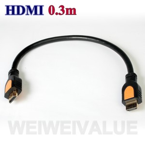

Een extern HDMI-apparaat aansluiten kun je doen door een kleine HDMI-splitter in je koffer in te bouwen. In de zijkan van je koffer bouw je dan een HDMI-doorvoerpoort in: http://www.neutrik.com/en/multimedia/hdmi/nahdmi-w-b
En een korte HDMI-splitter:
Afbeeldingslocatie: https://bonanzleimages.s3.amazonaws.com/afu/images/2054/5158/87/hdmi-splitter-cable.jpg
Extra korte kabel:
Afbeeldingslocatie: http://i.ebayimg.com/00/s/MTYwMFgxNjAw/z/itQAAMXQCgpRoI2X/$(KGrHqZ,!lgFF-Rz,)TsBRoI2Wj-wg~~60_35.JPG
Sleepringen en hoge spanningen en stromen is geen probleem. Sleepringen en data-overdracht zou ik niet doen, veel te gevoelig. Je moet dan, voor 2 controllers, in ieder geval met 5 aders werken. (2* USB-apparaten moet toch over 1 USB-kabel kunnen?)
Super, daar had ik helemaal nog niet aan gedacht! Dit is zeker een veel gemakkelijkere oplossing!
