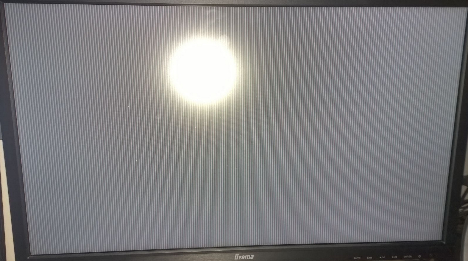

Bij games die actief gebruik maken van m'n videokaart (Sapphire Radeon HD 7950) komen er na ongeveer 20min verticale strepen op het scherm te staan, en staat de hele pc vast. Bij een reboot gaat de GPU fan meteen op 100%, en is de videokaart heel warm.
Ook gaat de fan speed bijna altijd na het opstarten op 50%, waardoor er veel geluid uit komt.
Kan het zijn dat m'n videokaart oververhit raakt o.i.d.? Ik krijg de crash alleen als ik games speel..
Plaatje van de strepen:
https://i.gyazo.com/d6d90e5c6d6687fe1c3829b5eb60eedd.jpg

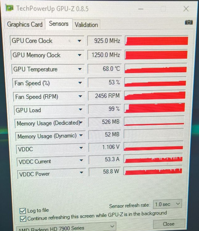

Stresstest:
https://i.gyazo.com/c385d54fc1a2b7ff8a283a8754dbb1d1.png

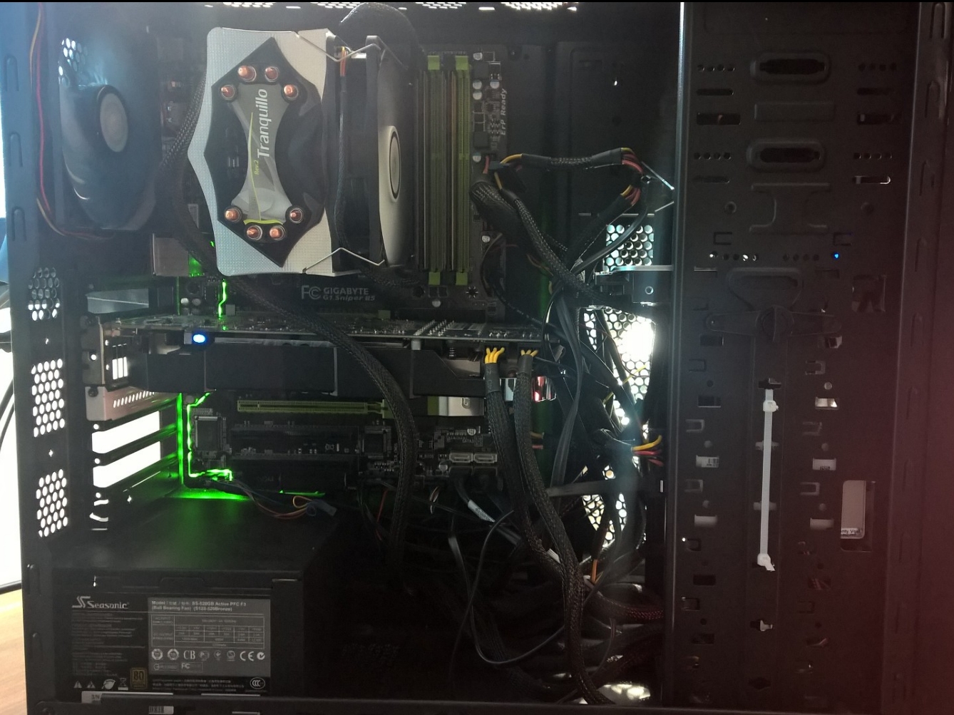

Case:
https://i.gyazo.com/e4b2b7d3ebd1b9b05449f42ef73a7ea1.jpg

Strepen in beeld klinkt meer als videokaart geheugen dat te warm wordt. Vooral met de core temp van 68 graden wat prima temp is. Heb je veel casefans? Probeer eens met afterburner je videokaart geheugen 100 mhz lager te clocken.

Die temperatuur is prima, maar na hoeveel tijd is dit?
Ik kan een beetje moeilijk zien hoe het zit met de intake, want dat is niet te zien op de foto. Ook zou ik als ik jou was eens wat aan kabelmanagement doen.

Zo'n scherm heb ik in het verleden ook wel eens gezien, dat doet mij ook denken aan videokaart geheugen wat te warm wordt. Kun je proberen te gamen met de kast open, en dan kijken of de fans draaien? Je kan met MSI afterburner de temperatuur ook in de gaten houden. Misschien dat de fans bij het opnieuw opstarten wel 50-100% draaien, maar dat de fan(s) bij een lager % niet draaien (heb ik ook meegemaakt).
Dat 100% fan speed is trouwens toch om stof eruit te blazen? Misschien dat je naar stof kan kijken? Kwa kabelmanagement vind ik het nog wel meevallen trouwens. :P
