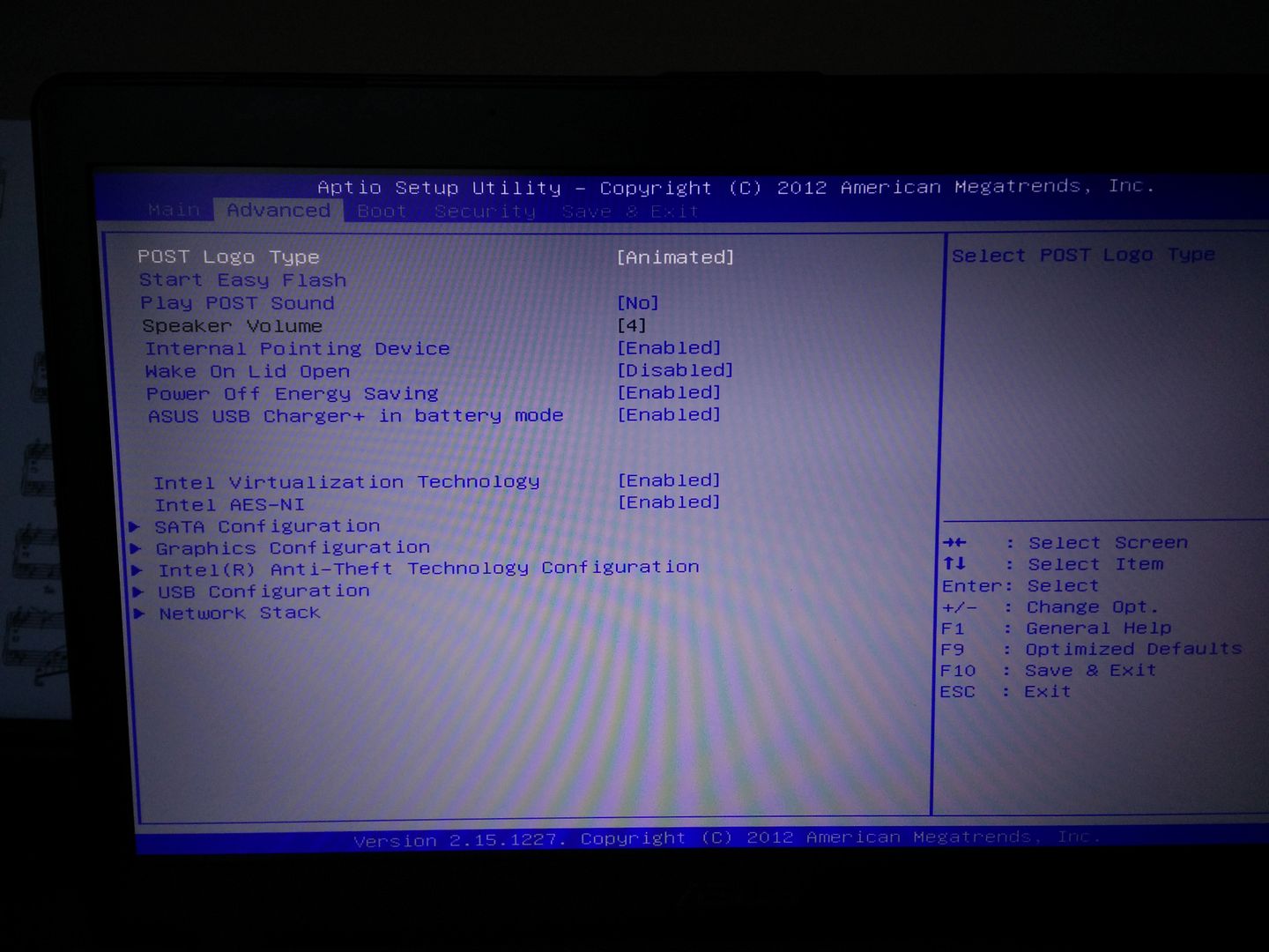

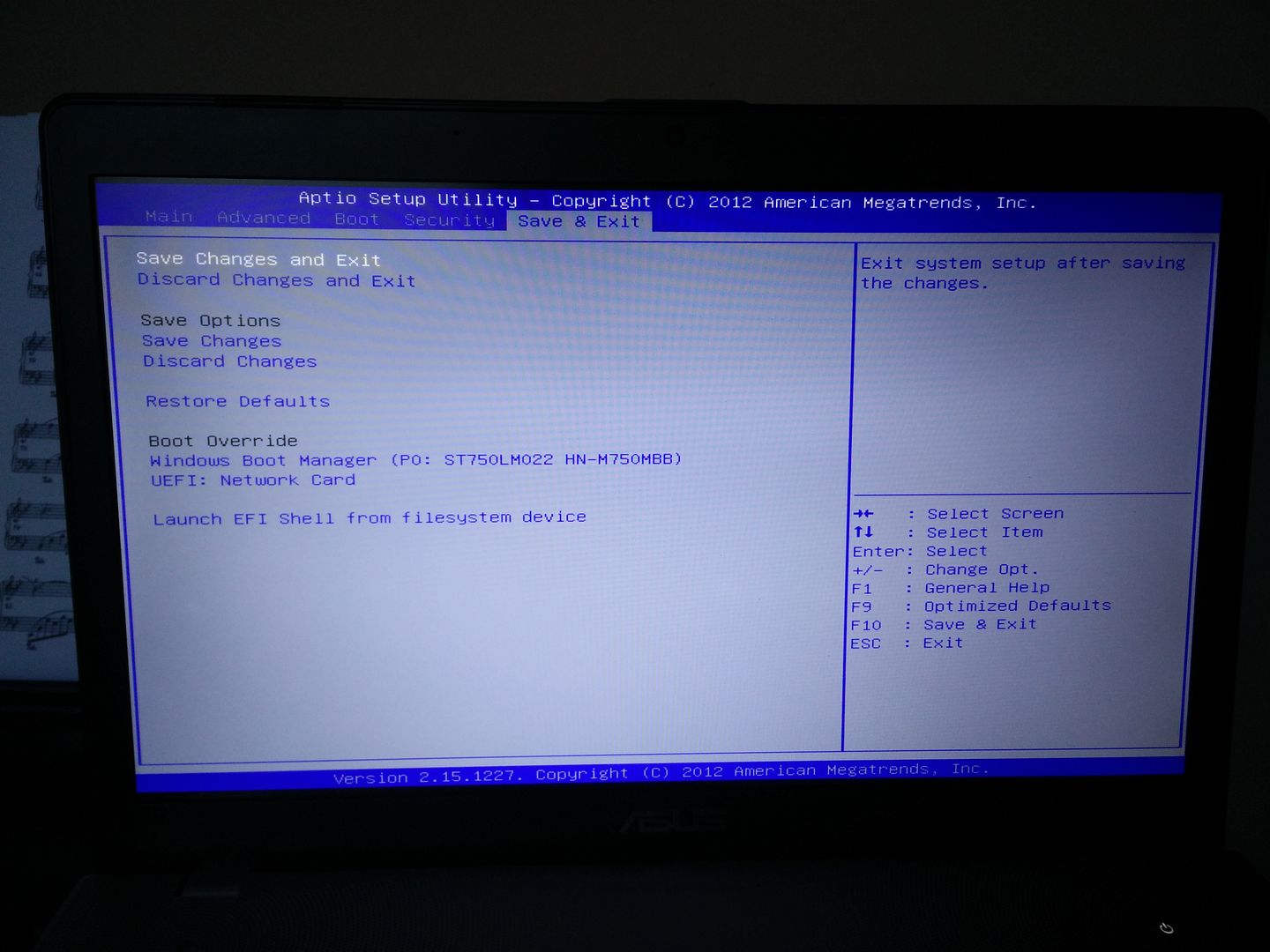

Enkele foto's van de BIOS ter info:
http://i1158.photobucket....17_194040_zpsk34oaghx.jpg
http://i1158.photobucket....17_194054_zpsh2muigvj.jpg
http://s1158.photobucket....4058_zpsb7up3uce.jpg.html
http://i1158.photobucket....17_194104_zpszuxof2xd.jpg

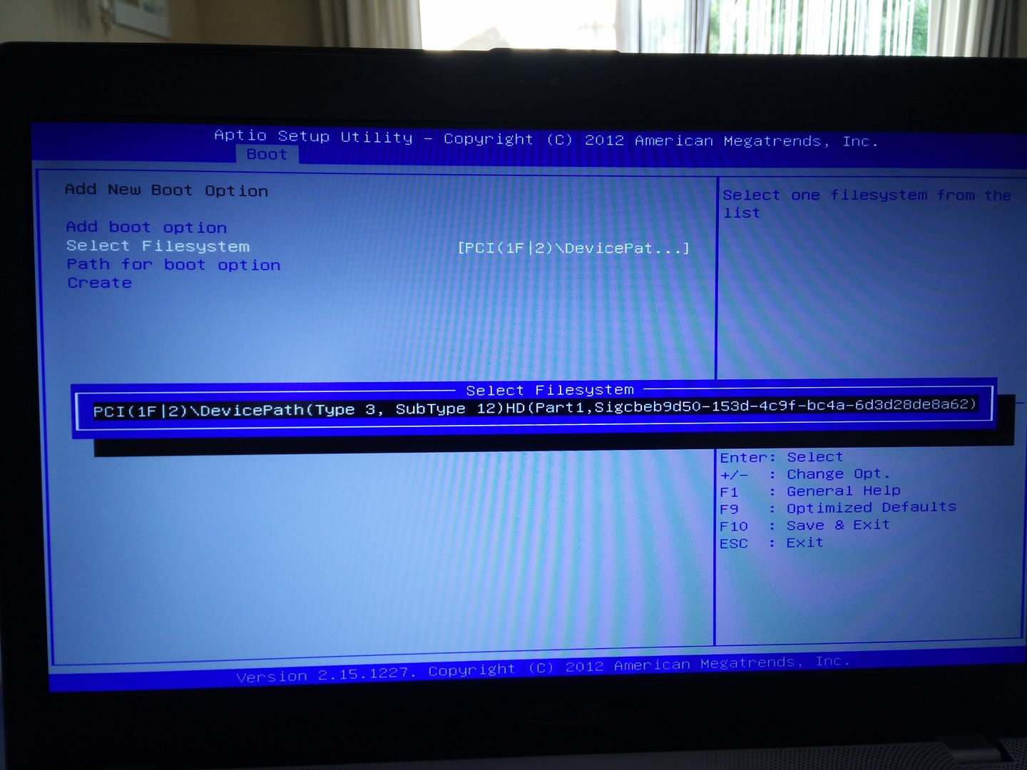

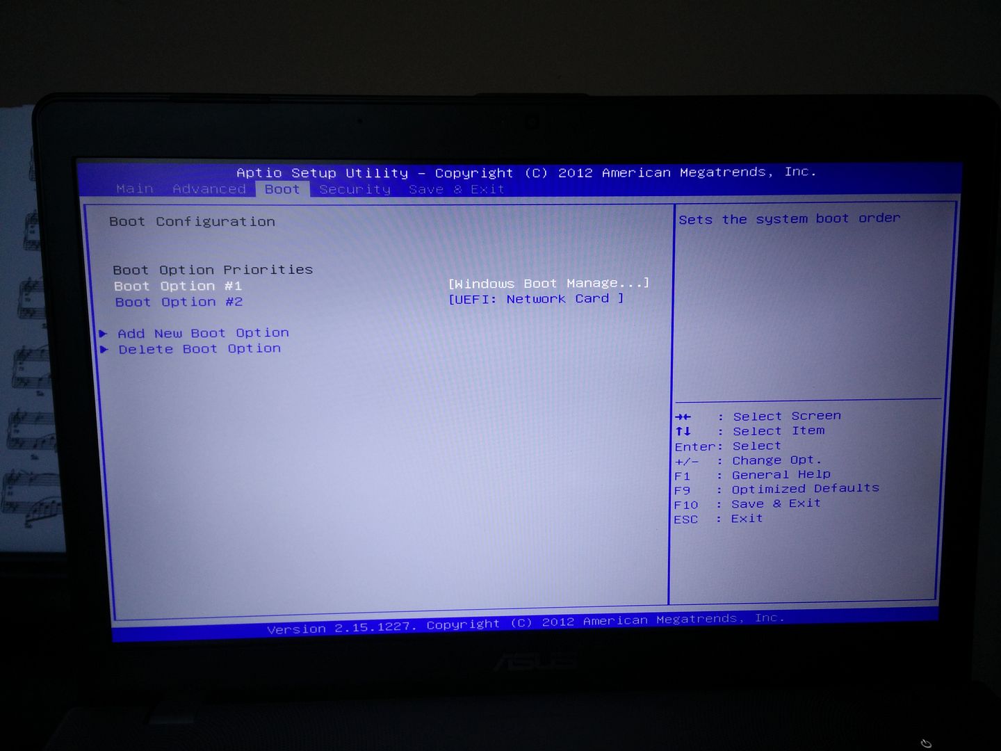

Hier een screenshot:
http://i1158.photobucket....18_151919_zpsx7kt7aru.jpg
Er valt dus maar één iets te kiezen (terwijl ik nu 3 harde schijven, ja, ook één waar m'n DVD-speler normaal zit, in de laptop heb zitten. Als ik dit werkelijk probeer gebeurt er niets.

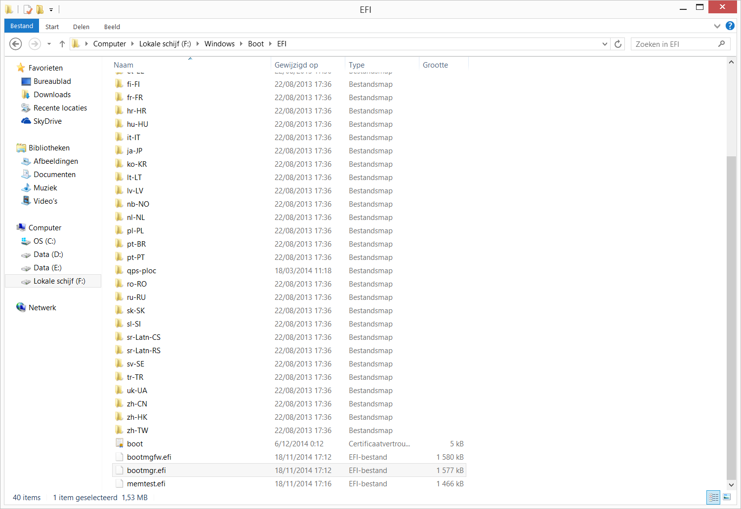

De uitdaging waarover je het hebt.. Wel ik heb zelf ook geen idee hoe ik het correcte path kan vinden, ik vind het volgende .efi bestand op de SSD, maar hoe verwijs ik daarnaar? (ik kan niet gewoon F:\... typen).
Edit: ik bedenk me net dat ik 'F:\' kan weglaten aangezien ik de harde schijf selecteer in de bios. Ik ga het eens proberen..
Edit 2: Als ik de harde schijf eruit haal zodat enkel de SSD er in zit heb ik de mogelijkheid 'Add Boot Option' zelf niet eens..
http://i1158.photobucket...._zpspvslzesc.png~original
