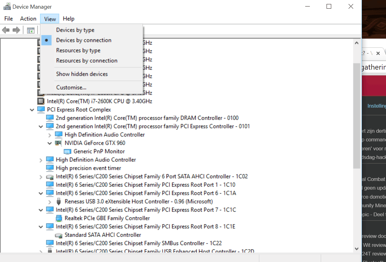

  • Umbrah
  • Laatst online: 16:38
Umbrah
The Incredible MapMan
Laat eens een plaatje zien van device management met devices gesorteert op verbinding. Zoiets:
Afbeeldingslocatie: http://tweakers.net/ext/f/yjJRctD4E8xnaoaZQvMF6f9S/full.png
Zoals je ziet, één monitor op één videokaart. Ik heb mijn intel IGP uitstaan :)
