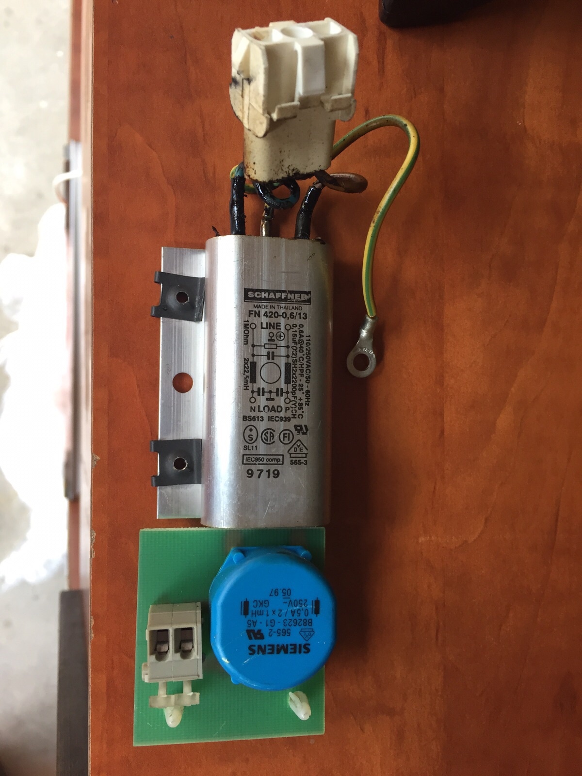

In de vaklantie het geweldige idee opgedaan om een photoplaykast 2000 op de kop te tikken.
Nostalgisch natuurlijk geweldig.
Na 20 minuten spelen rook uit de kast.
Na wat onderzoek geconstateerd dat de filter die in het kastje zat van aansturing monitor doorgebrand.
Vraag:
Het volgende onderdeel is dus bezweken, de Schaffner FN 420-0,6/13:
Afbeeldingslocatie: http://tweakers.net/ext/f/RHYhWUHT4Z3n8JKX6p87PzEM/thumb.jpg
Beschrijving:
Omschrijving product in pdf vorm
en hiervan terug te vinden op pagina 37.
Deze is niet makkelijk terug te vinden om te bestellen. Is hier een vervanger voor?
Ten tweede weet ik de oorzaak van het doorbranden niet. Ik gok op de ouderdom en gebruiksuren. Klopt dit of is er een vaker voorkomende reden?
Alvast bedankt voor de input.
  • Flake
  • Laatst online: 01-11-2024
Ik hoop voor je dat hij gewoon over z'n levenduur is. Wel vreemd, die cap aan de ingang is een safetycap. Als die op is hoort die een open verbinding te vormen, geen kortsluiting.
Verder is dat een gewone netfilter, een low cost zelfs, en hoeft dat niet exact hetzelfde onderdeel te zijn. Als het een photoplay kast is dan heb je (neem ik aan) zat ruimte om een alternatieve vorm erin te proppen. Nieuwe netfilter + choke erin en je bent good to go.

Ik denk dat de plug slecht contact heeft gemaakt en daar heet geworden is. Maar het is idd een gewoon netfilter

Dank voor alle reacties.
Nu gaat mijn kennis qua filters niet zo erg ver, maar kan op Conrad niks vinden wat dezelfde waardes heeft dus de volgende vraag:
Is het erg als de ampères (A) hoger liggen?
Specifiek gezegd welke filter van Conrad voldoet als vervanging?
Alvast bedankt!
  • SA007
  • Laatst online: 28-08 20:17
SA007
Moderator Tweaking
Ampere's hoger is geen probleem.
Volgens mij komt bestnr. 521313 - 89 redelijk in de buurt qua montage van de kabels.
