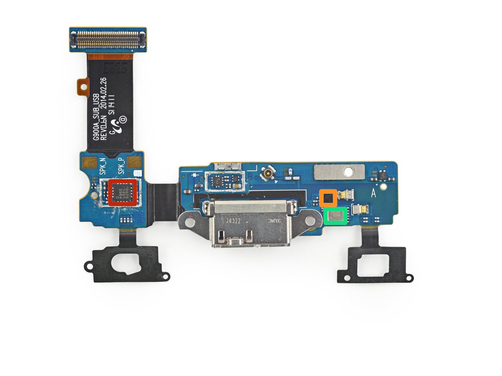

Een redelijk lastige telefoon om onderdelen in te vervangen (relatief dan) hier ben ik mij van bewust.
De Audio Jack is zodanig naar de mallemoer dat er alleen maar geluid uit 1 ear piece komt. Instellingen zijn goed, en het probleem doet zich voor op alle oortjes die ik erop aansluit. Ik heb met tandenstokers en perslucht de boel proberen schoon te maken, en het probleem blijft bestaan. Het internet bevestigd onder deze omstandigheden dat alleen vervanging de oplossing biedt.
Hetzelfde geld voor de USB oplader. De telefoon laad nog op, mits de oplader er onder een bepaalde hoek met genoeg druk wordt aangesloten, en soms blijkt de telefoon de volgende ochtend helemaal niet te zijn opgeladen.
Ook dat onderdeel wordt vervangen.
Ik zie dat er verschillende model nummers van de S5 bestaan. Ik heb eens zitten speuren op sites die onderdelen verkopen. 1 site gaf een model nummer aan. Ik heb de S5 SM-G900F.
Wil dat zeggen dat ik ook moet uitzoeken of de onderdelen voor het zelfde modelnummer S5 zijn geschikt of moet dit voor de rest niet uitmaken?
Het liefst wil ik alles op 1 webshop aanschaffen, de audio jack, usb oplaadpunt, en het benodigde gereedschap en een extra batterij plus nog eens een micro SD kaart.
Op zich heb ik een aantal sites gevonden die deze onderdelen verkopen, sommige staan slecht aangeschreven op de reviews van tweakers. Welke webshop raden jullie aan voor S5 onderdelen. Als het dan ook nog relatief goedkoop is ben ik helemaal blij.

https://nl.ifixit.com/Tea...+Galaxy+S5+Teardown/24016
https://nl.ifixit.com/Gui...erboard+Replacement/27077
https://d3nevzfk7ii3be.cl...igi/wimcMRKlovHA5ZWN.huge
Die bottomconnector kan je waarschijnlijk vergeten om zelf te SMD solderen zo te zien (veel te kleine lijnen), zelfs met een goede hete luchtsoldeer station en vaste hand. Of kan je echt de complete print ergens kopen ? (lijkt mij sterk)

zit er geen garantie meer op de telefoon? je hebt zomaar het LCD scherm stuk omdat deze er eerst afmoet. Met een beetje mazzel repareren ze het onder garantie voor je,
Al je oortjes werken niet meer? Het kan ook zijn dat ze een belfunctie hebben dan werkt ook 1 kant.
