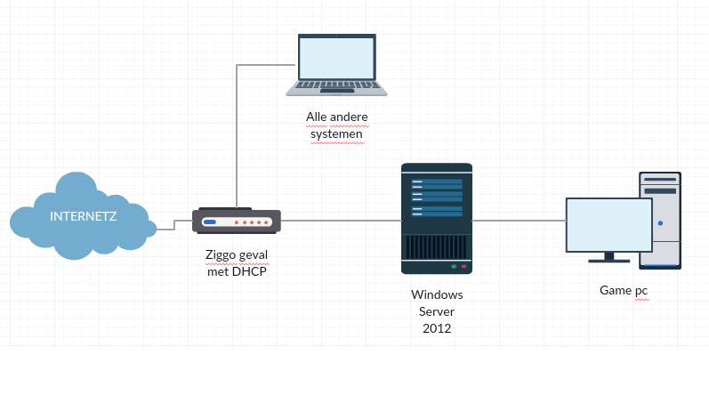

Ik probeer al 2 dagen om mijn windows server als switch te laten functioneren.De pc aan de ene kant van de server moet verbinding maken met de computers aan de andere kant. De server heeft uiteraard 2 NIC's
Afbeeldingslocatie: http://tweakers.net/ext/f/h5SrcJIqymcgc1ZhLlk6UvZx/full.png
OP internet staat zat tutorials hoe je Routing en RAS aanzat en installeert op windows server.Ok, nou dat heb ik gedaan, leuk een aardig, maar de pc zit zonder geldige ip configuratie. :|
Hij heeft niemand die m een geldige configuratie aanbied en ook de server heeft geen idee wat ie met het lan netwerk aan moet.Ik heb geprobeerd een DHCP relay te gebruiken en het ip van het ziggo ding opgegeven maatr dat had geen resultaat. Ik wil best de 2 interfaces tussen server en pc manueel gaan instellen, maar ik heb geen enkele turial gevonden die uitlegt of ik hetzelfde subnet moet gebruiken, en welk ip. of welke gateway. (is de gateway de lan poort vande server of de ethernet kant?)
De game pc kan gewoon bij de documenten die op de server staan, zelfs zonder geldige configuratie,
maar internet of de andere pc's zien: ho maar.
Het liefst heb ik dat alles gewoon werkt als een normale domme switch.Ik geen kaas gegeten van het hele IP gebeuren, en mijn glazen bol blijft mistig, geen idee wat ik op beidde pc's moet invullen voor waardes.
Een dhcp server installeren kan niet aangezien het ziggo geval al de dhcp server is (en dat wil ik graag zo laten ) want 2 dhcp servers op èèn netwerk zorgt voor problemen.

mrc4nl schreef op maandag 07 september 2015 @ 20:48:
Kan heel goed; zowel de tweede NIC in de server als ook de PC hebben geen configuratie. Ze gaan dan naar een zogeheten APIPA adres. 169.254.x.y en kunnen daardoor elkaar dus wel zien.
Het is best te doen, maar heeft wel een paar dingen waar je rekening mee moet houden.
Het tweede (rechter) netwerk moet een andere IP range krijgen dan de linker. Geen 192.168.178.x dus. Anders kan de server niet gaan routeren.
Server moet dan een vast IP hebben in dat netwerk, en een DHCP server draaien waarbij hij voor de clients het server IP meegeeft als default gateway.
Aangezien de Ziggo router ook die PC achter de server moet zien te vinden heb je twee opties (eigenlijk maar 1, lees verder...)
Je zult of de server aan de ziggo kant moeten laten NAT-ten, zodat de Ziggo router dat verkeer ziet als afkomstig van een 192.168.178.x adres.
Of, je zou de server ook aan de Ziggo kant een statisch IP moeten geven, en dan op de Ziggo router een statische route instellen, waarmee je die router vertelt achter welke andere router (je server dus) hij het andere netwerk kan vinden. Een statische route zelf opgeven kan echter voor zover ik weet niet, dus dat is eigenlijk geen werkende optie.
Correct....
....maar.... je hebt het hier nu over.... 2 netwerken! :)
Het linker netwerk op je plaatje krijgt een IP van de ziggo router, maar het netwerk aan de rechter kant niet. Daar zit nog een router tussen (je server) en die zou dus een aparte IP range met een eigen DHCP server moeten hebben.

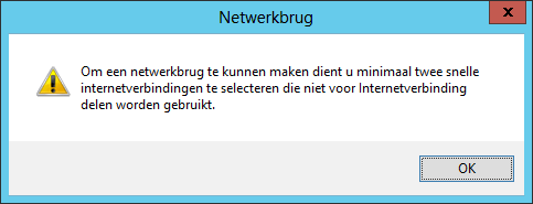

Dat heb ik al geprobeerd maar windows server klaagt dan:
Afbeeldingslocatie: http://tweakers.net/ext/f/JgxbqS2vxRqT2muAzydngk0L/full.png
Terwijl ik internet delen helemaal niet eens heb ingeschakeld, niet op de ethernet poort en niet op de Lan poort. ik denk omdat het lan netwerk bij de game pc ophoudt en verder niet met internet is verbonden
_nethack schreef op maandag 07 september 2015 @ 21:27:
dus het ip van de poort aan de "lan" kant als default gateway?
maar nat werkt toch maar èèn kant op?, ik wil ook dat alle andere pc's ook de game-pc kunnen zien
(het is ook tevens mijn workstation waar ik veel via remote desktop doe.)
want dat de game pc op internet kan maar de rest niet bij de game-pc schiet niet veel op

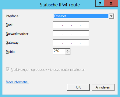

Via de routing module op de server kan ik wel een statishe route creëren
Afbeeldingslocatie: http://tweakers.net/ext/f/ITXCPeESo6EmxMULc4DFlUsl/full.png

Tja, ik zou toch verder proberen uit te zoeken waar dit dan vandaan komt.
Dubbelcheck eens of bij BEIDE adapters connection sharing is uitgevinkt?
Dat kan het sowieso niet zijn, de bridgefunctionaliteit ziet enkel twee netwerkadapters die hij aan elkaar kan bridgen, en heeft geen kennis van achterliggende netwerken.

ik heb nog eens gekeken voor de eisen van een bridge:
Connections that run ICF, Windows Firewall, or adapters that provide shared Internet connections cannot be a part of the Network Bridge and do not appear under LAN or High-Speed Internet. Similarly, the Bridge Connections menu command is available only for adapters that you can add as connections to Network Bridge.
windows firewall uitgezet: check
You must select at least two private network connections in order for Bridge Connections to create a bridge.
Lan en ethernet tot private/particulier omgezet: check
Afbeeldingslocatie: http://tweakers.net/ext/f/ShjJEJ1nDCouPFm1GVrDSL2h/full.png
Maar mooi niet een bridge willen maken he :(

mrc4nl schreef op maandag 07 september 2015 @ 23:55:
Heb je stap 2 wel goed uitgevoerd?
Hold down the Ctrl key and select each network connection that you want to add to the bridge.
Je moet ze dus BEIDE geselecteerd hebben voor je de bridge-optie kiest.

Thralas schreef op dinsdag 08 september 2015 @ 17:55:
:$ *schaam schaam* nu wil het wel

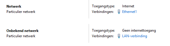

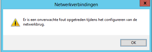

Afbeeldingslocatie: http://tweakers.net/ext/f/fkmH6WxNotu2LXEyiyOBYgM1/full.png
Maar toch ook weer niet -O-
Afbeeldingslocatie: http://tweakers.net/ext/f/klm8Oxfd98VWRPvcRyqdU1di/full.png
Maar voor mijn gevoel moet ik nog ff wat harder proberen en dan ben ik er. ik ga er vanavond weer mee bezig..

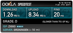

Update: ik was tevreden totdat ik een speedtest deed, snelheid ik kut dus ik koop nu een degelijke switch/routergeval. Heb geen zin meer in dit domme bridge gedoe
Afbeeldingslocatie: http://tweakers.net/ext/f/VU3Wh8KTlwTMSKvNEY09iuE0/full.png
:Y
