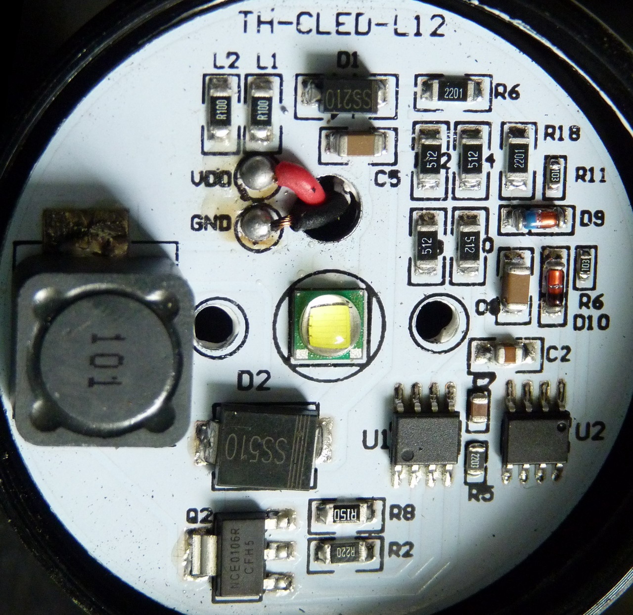

Ik heb twee van deze daglicht lampen gemonteerd,
Er zitten standaar 3 (drie) standen op; Vol licht, gedimmed licht en stroboscoop licht.
Deze standen worden geactiveerd daar de aan/uit schakelaar snel aan/uit/aan te zetten.
Ik gebruik alleen de vollicht stand, maar sinds een week, springt een van mijn lampen spontaan op de stroboscoop stand.
Afbeeldingslocatie: http://img.dxcdn.com/productimages/sku_395842_3.jpg
Kan ik het printje wat erin zit niet omzeilen ofzo, die twee andere standen wil ik helemaal niet.

Kunnen jullie hier wijs uit ? (klik voor fullsize)

Frenkie123 schreef op woensdag 02 september 2015 @ 23:16:
...Kan ik het printje wat erin zit niet omzeilen ofzo, die twee andere standen wil ik helemaal niet...
Nee, kun je niet. Op het printje zit een schakelende voeding; waarschijnlijk een constante stroombron.

Dat is zonder twijfel het slechtste soldeerwerk dat ik de laatste tijd heb gezien. Hoe warm wordt dit ding als het aanstaat? De spoel lijkt opgeschoven, maar pin 5 van U1 lijkt ook niet echt lekker.
Waar is het eigenlijk voor? Zit het op een fiets?

Brahiewahiewa schreef op vrijdag 04 september 2015 @ 15:38:
Misschien een losse LED driver? Printje weghalen.
Zo te zien is het deze lamp?
De print bevat idd de LED driver, maar in theorie kun je wel een aanpassing maken.
U1 is de driver chip, U2 is een microcontroller die de verschillende standen aanstuurt. Je zou de laatste buiten werking kunnen stellen en U1 continu aan zetten, maar dat vergt nog wat onderzoek en soldeerwerk.
Om het probleem zelf aan te pakken, vermoedelijk heb je ergens een slechte kabel verbinding of een rotte schakelaar waardoor hij uit zichzelf door de verschillende standen schakelt.
