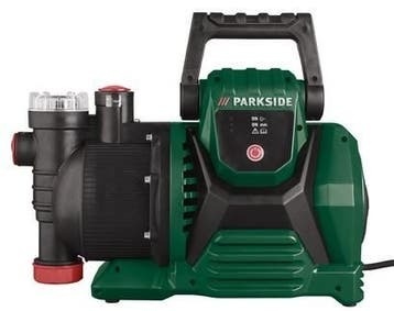

  • iCrOn
  • Laatst online: 04:15
Heb hier zelf ook al eens naar zitten kijken maar uiteindelijk niet gedaan, maar kwam een verlengbare grondboor tegen voor een redelijke prijs. Misschien dat iemand er wat aan heeft: Verlengbare grondboren is een duitse site maar verzenden ook naar NL/BE prijs vond ik toen wel mee vallen.

  • larsg
  • Laatst online: 28-09 10:34
@ migjes
We denken op dezelfde manier! Ik wou 2x1x1 afgraven voor de hele pompinstallatie en zuiveringsinstallatie in te zetten om het een beetje geïsoleerd te houden tijdens de winter en het mooi te verbergen. Zat overigens ook te denken om in de boorput een extra tuinslang te leggen die druppelt tijdens de winter om het hele systeem ijsvrij te houden. Los van dat zo moet er nog 6 meter geboord worden. Waarom zou je er een 110 mm in steken? Ik las op die Amerikaanse site dat hoe breder je buis, hoe lastiger het wordt, die persoon raadde juist af om meer als 3" (7,5 cm) te gebruiken. Ik heb mijn hoofd al gebroken hoe ik mijn boring ga doen. Ik kan moeilijk boren met een buis die half geperforeerd is. Ten eerste lekt al het water naar buiten en raken de gaten permanent verstopt. Ik wou voorboren met een set 80mm buizen en vervolgens snel een nieuwe 80mm buis in steken met perforatie van onder over een lengte van 2-3 meter, dan in het geheel een slang van ongeveer 1 duim die aan de eerste pomp hangt. Ik hoop niet dat die buis zich vasthecht maar als ik het nat genoeg houdt hoop ik voor een meevaller.
Die amerikanen hebben trouwens meestal een dun 2" (5 cm) pijpje in de grond en die halen daar een 50 l/min mee. Dikke overkill voor mijn situatie. Mijn bron mag gewoon niet droog komen te staan maar ik plan een pomp met een beveiliging te kopen, als de diameter van de buis dan nog eens dikker is zit ik met een foolproof systeem!
Voor dat ijzer heb ik al veel horror verhalen gehoord, dus ik wil dat toch zeker laten testen. Maar aangezien de bron maken vooral arbeid kost lijkt het mij geen probleem om de handen eens uit de mauwen te steken en het water te laten testen. De meest kwetsbare delen van de tuin irrigeren wij reeds met een druppelslang maar een paar weken in het jaar heeft de rest door droogte ook wat water nodig. Voor het ontijzeren was ik van plan een aantal basins in te richten waarvan 1 met actieve beluchting door een vijverluchtpomp. Daarna dat commerciële filter, een zandfilter moet ik nog onderzoeken. Het gevaar is naars de kleurafzetting ook verstoppingen.
Die jacuzzi is een leuke manier om ~15 kuub te sparen, als het kan mooi meegenomen maar dan moet mijn waterkwaliteit zeer goed zijn! Dat besef ik ook :) Het is elk geval geen vereiste. Zelfde voor de vijver er zit daar een natuurlijk evenwicht en dat zorgt ervoor dat de waterstand om 1 of andere wonderbaarlijke wijze nooit meer als 1 cm verschilt, tenzij bij langdurige droogte.Hoewel het vrij uitzonderlijk is wordt die dan gevuld. Ook om de terrassen schoon te maken die aanpalend zijn aan de vijver. Ik maak me meer zorgen om die vijver omdat ik niet wens dat 1 of andere rare oerbacterie in de vijver terechtkomt. 8)7 Eventueel een uv-lamp hangen...
@flip75
Daar ben ik dus bang voor. Zelf zit ik in de kempen, andere kant van de schelde. We hebben hier een zandbodem maar ik grens aan een ijzerhoudende kleibodem. Dat ondergronds reservoir is inderdaad belangrijk. Door alles weg te pompen krijg je ene verschuiving van de water spiegel in jou richting. Omdat ze 1-2 jaar geleden in onze buurt gebouwd hebben ga ik misschien nog wat moeite hebben die te claimen.
@icron
Goeie tip! Dat ding is echt cheap! Ga ik waarschijnlijk gebruiken, thanks!

nu mijn vraag: ik heb een hydrofoorpomp aangesloten met een verloop en 32mm aanzuigleiding, oo de pvcpijp (dus niet erin gehangen) maar deze krijgt het water niet omhoog. grondwater is op ongeveer 1m onder het maaaiveld. buis gaat tot ~5 a 6m diepte.
Afbeeldingslocatie: https://tweakers.net/i/4OwwoP4RZd2DmE9zeBT3cL91ONs=/fit-in/4920x3264/filters:max_bytes(3145728):no_upscale():strip_icc():strip_exif()/f/image/X6CZPcLmsLjWvVsocmEMMRYf.jpg?f=user_large
  • emielbf
  • Registratie: Juni 2019
  • Laatst online: 07:07
het plaatje is geen hydrofoor, maar een losse pomp. Maakt op zich niet uit, hij moet gewoon pompen. Heb je de pomp met water gevuld? Als er lucht in zit pompt ie niet.
  • The Fatal
  • Laatst online: 20:32
eerst inderdaad hele zuigleiding en pomp vullen. Zorg ook voor een terug slag klep(voetklep) aan je zuigslang
