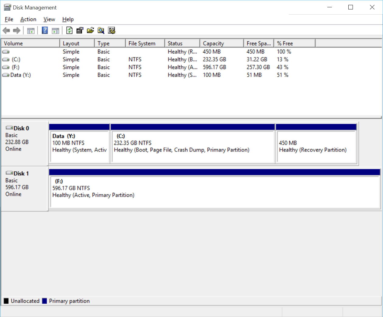

Plug hem in je bestaande PC, en ga naar diskmgmt.msc (disk management, schijf beheer).
1. Zie je partities?
2. Zijn die partities in een zinnig formaat?
Zoja: probeer ze te benaderen door ze te mounten. Dat kan in een map, maar een driveletter is beter gangbaar.
Diskmgmt ziet er ongeveer zo uit; je ziet bij mij ook duidelijk dat er één partitie is zonder driveletter. De partitie met label "data" heeft normaal ook geen driveletter (dus, kan niet bij de bestanden), want die partitie zit mijn boot.wim op :).
Afbeeldingslocatie: http://tweakers.net/ext/f/bLnXMNsDiXnNwEvXYKvuhKjG/full.png
(vergeef de blur, een 4K scherm hier en management console is zo ongeveer het enige wat niet scaled zoals het moet...)
Heel kort door de bocht, als dit niet werkt, ga meer richting SMART readouts denken...
