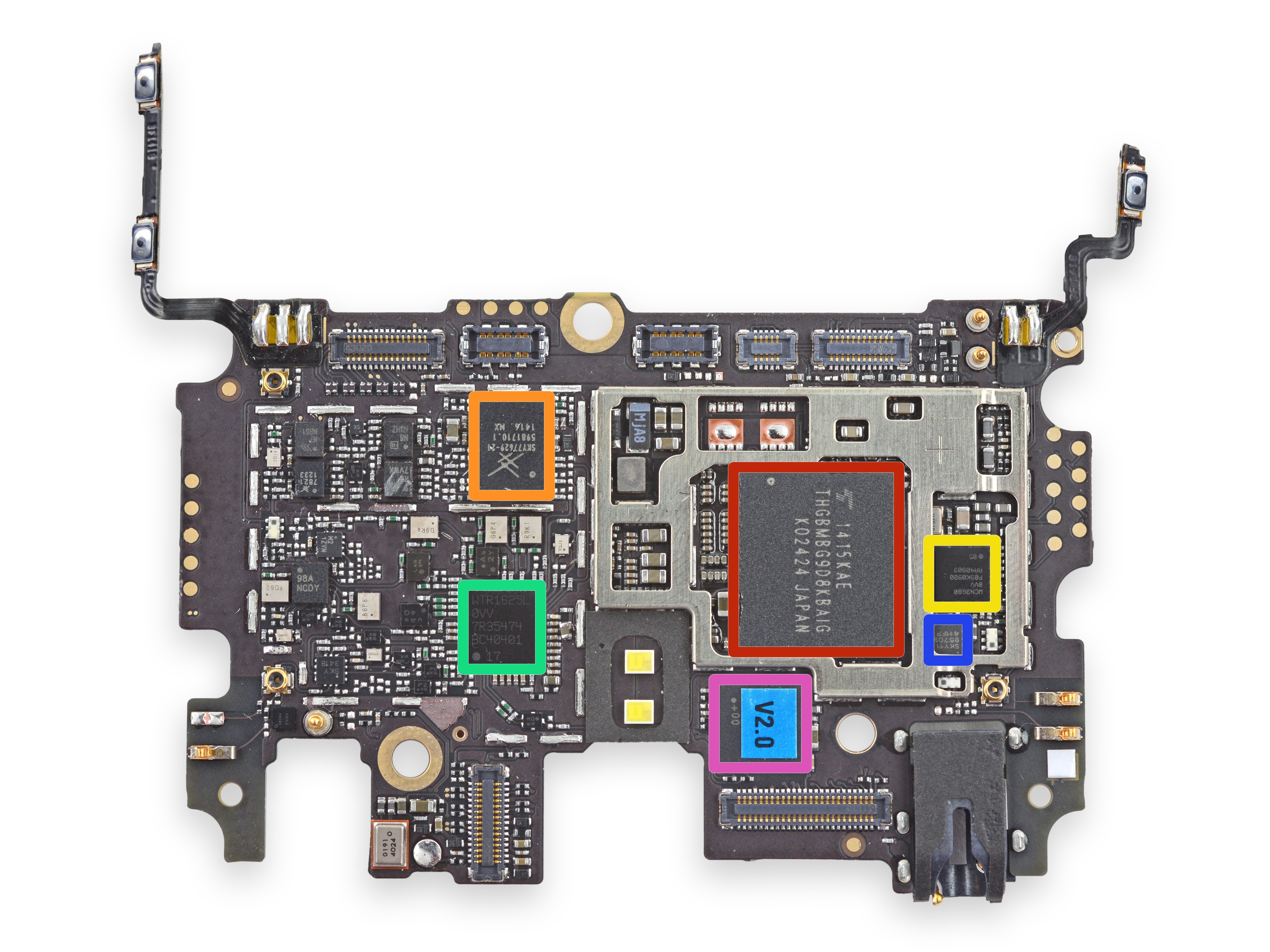

het lijkt erop dat het volume circuit vastgelijmd/vastgesoldeerd is aan het moederbord... Overigens heb ik bij het openschroeven ook een uitstekend koperen miniscuul plaatje gebroken, enig idee waar dat voor bestemd is? het lijkt het booten van de recovery mode niet tegen te gaan.
Afbeeldingslocatie: http://nl.tinypic.com?ref=2s82075
  • johnkeates
  • Laatst online: 13-09 22:20
Je plaatje doet het helaas niet... kan zo niet zien wat je bedoelt. :)
Als dit je moederbord is zitten je knopjes helaas vastgesoldeerd: https://d3nevzfk7ii3be.cloudfront.net/igi/FGcUA3hpq1ejhOQL
Dat kan je wel losmaken met een soldeerbout natuurlijk.
Oh, en hier staan verder alle onderdelen op: https://www.ifixit.com/Teardown/OnePlus+One+Teardown/26484
Dus stel dat je zelf niet zo makkelijk weet wat wat is of hoe je het moet benoemen, kijk dan even of het daar tussen staat en link/vertel het hier even, dan weet ik wat je bedoelt. Alles wat in je telefoon zit is wel ergens voor nodig, dus iets wat losraakt zal niet zo heel best zijn. Kan bijvoorbeeld ook een contact ergens zijn om een verbinding tussen iets wat op je cover geplakt is met het moederbord te verbinden.
Wat is bij jouw toestel de combinatie om in recovery te booten? VolDown inhouden ofzo?
ja dat is mijn moederbord(helaas) en de dingetjes waar ik het over had zitten rechtsonder op de eerste foto. helemaal rechtsonder bedoel ik dan. De bovenste van de twee gaat het om

Gezien je toestel op het moment onbruikbaar is kan je nog hardcore die flatflex kabel (zo heet dat zwart flexibel stukje verbinding tussen je knoppen en moederbord) doorknippen/doorsnijden. Bij vervanging moet je hem toch los solderen maar puur voor de diagnose is dit de snelste (en destructieve) manier.
Voor het repareren, mocht het simpelweg die knopjes zijn, kan je hem naar mij sturen, of anders wil sebastius er anders misschien ook wel naar kijken.

ik heb het hele moederboard bekeken en er schijnt behalve dat ene dingetje wat ik gebroken heb en de roest op de knoppen helemaal niets mis te zijn. wel is de 'regenmeter' voor garantie roodgekleurd, dus kan hem sowieso ook niet meer terugsturen voor garantie. Omdat ik vrijwel nog nooit(2 keer) gesoldeerd heb, lijkt het mij vrij kansloos als ik hier nog meer aan ga prutsen.. Hoeveel vraag je?( ik heb de knoppencircuits voor 15 euro op ebay gezien).
