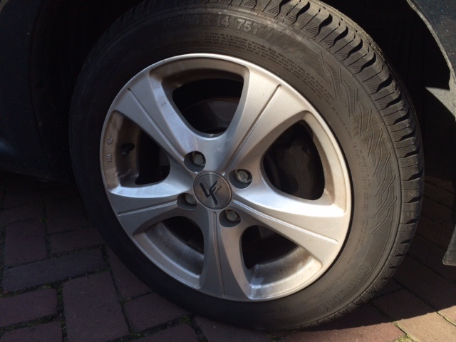

Al 2,5 jaar rij in naar tevredenheid rond in mijn Peugeot 107. Direct na aanschaf heb ik hier een (nieuwe) set simpele lichtmetalen velgen op laten monteren:
Afbeeldingslocatie: http://tweakers.net/ext/f/BWbBrXa5esBHd2N6jXtSZWnR/full.jpg
Dit is een hele tijd goed gegaan (+/-15.000km). Een klant bood aan om wat onderhoud aan de auto te plegen in plaats van een contante betaling. Omdat het niet om heel veel geld ging, heb ik de remschijven laten vervangen. Ze waren toch bijna aan vervanging toe dus ik dacht what the hell.
Binnen 5000km stond ik weer bij de garage voor weer nieuwe schijven omdat deze waren kromgetrokken. Deze garage waarschuwde mij toen dat kromme schijven vaak veroorzaakt worden door het op de voet van de rem houden na remacties. Ik heb er dus specifiek opgelet dat dit niet meer met de nieuwe schijven gebeurde.
Nu ben ik krap 10.000km verder en heb ik weer kromme schijven :/ De garagist geeft de schuld aan deze velgen. Die zouden "de warmte niet goed afvoeren". Ik ben ook zojuist bij de Peugeot dealer geweest en die vond dit flauwekul en had er nog nooit van gehoord. Hij vermoed dat de garagist juist goedkope schijven heeft gemonteerd (goed mogelijk, maar op zich heb ik wel veel vertrouwen in de beste man).
Ik heb nu een aantal opties:
• Nieuwe schijven en stalen velgen monteren. Voor mij geen optie want ik vindt het geen gezicht die wieldoppen (en ja, het is maar een 107, maar met wat lichtmetalen velgjes ziet het er IMO allemaal net wat minder goedkoop uit :)). Buiten dat betwijfel ik of het aan de velgen ligt..
• Nieuwe schijven laten monteren door deze garagist, kost me rond de 200 euro met de garantie dat het probleem terug gaat komen :o
• Voor 300 euro nieuwe schijven laten monteren door de Peugeot dealer (originele onderdelen). Deze dealer durfde geen 100% garantie te geven dat het probleem niet terug zou komen, maar het was hem nog nooit eerder gebeurd. Een diagnosestelling (kijken of er iets krom is of er bijv. speling op de wiellagers zit was niet nodig).
• Zelf schijven en nieuwe blokken aanschaffen (veruit het goedkoopste natuurlijk). Maar welke schijven zijn kwalitatief nou goed? Het is natuurlijk makkelijkste om gewoon maar de duurste te kopen, maar zijn die ook goed?
De garagist heeft de remklauwen nagekeken en aangegeven dat ze niet plakken. De wielen draaien ook vrij rond als de auto opgekrikt wordt, dus dat geloof ik wel. Maar waar ligt de oorzaak dan wel? Ik vindt het zo irritant dat het probleem begonnen is toen die beunhaas klant ermee aan de gang is gegaan. Dat versterkt me in mijn mening dat het probleem niet bij de velgen ligt, want daarvoor had ik geen problemen.
Het is wel zo dat het erop lijkt dat de wielen niet helemaal goed zijn uitgebalanceerd. Bij +/- 74km/h voel je de auto licht hobbelen en ook bij filerijden (10km/h) kan je dit lichtelijk voelen. Kan dat ermee te maken hebben?
Ik heb gewoon geen zin om honderden euro's uit geven zonder te weten waar het probleem ligt. Iemand ervaring met terugkerende kromme schijven?

Iedereen bedankt voor de reacties :)
De eerste keer dat de schijven zijn vervangen (door de beunheus) zijn de blokken vervangen (vast door goedkope rommel :( ). Bij de tweede wissel zijn de blokken niet vervangen want dat was volgens de garage niet nodig.
Moet eerlijk zeggen dat waar ik bang voor was, ook gebeurd, en dat is dat iedereen wel een andere mening heeft :P En daardoor weet ik eigenlijk nog steeds niet zo goed wat ik ermee aan moet..
Wel ben ik zaterdagmiddag bij een andere Peugeot dealer geweest en op dit moment ben ik aan het overwegen om de 107 gewoon in te ruilen voor een (zo goed als nieuwe) 108. De reden hiervoor is dat ik eigenlijk binnen nu en een half jaar toch van de 107 af wil omdat de kilometerstand voor dit soort auto's wat aan de hoge kant gaat zitten (nu bijna 85k). En eigenlijk vindt ik de 108 toch een stuk volwassener dan de 107.
En wat de vraag van StevenK betreft: die 300 euro zijn dealerprijzen. Een hoop woeker.

herkenbaar, garage zei bij de tweede keer dat het kwam doordat ik door een plas met water reed (na dagen lang regen)
mijn vraag aan hem was dan ook, dus ik mag als het regent niet met de auto rijden????

Wat een moeite. Goede remschijven kunnen dat gewoon aan, hoef je helemaal niet moeilijk voor staan te doen.
Als remschijven krom trekken dan moet je je wielen / naven controleren. Als een velg niet recht is dan kan die onevenheid gaan uitoefenen en de zwakste schakel (je schijven dus) gaan hier onder lijden.
Remschijven krom met echt hard rijden en veel remmen lukt je pas zodra ze roodgloeiend zijn. Maar dat haal je in NL niet, op sommige stukken in Duitsland wel waar je veel berggebieden hebt waar je moet remmen.
Dus... Ga eens naar een bandenboer en leg het probleem bij hem eens voor. Zij zullen denk ik je velgen gaan checken en zodoende een oplossing kunnen bieden.

Maar zijn het echt de remschijven die krom zijn of is het eerder "bremsenrubbeln"? (heerlijk dat die Duitsers zo specifieke termen hebben).
Ik zou vooral eerst kalm blijven en logisch blijven nadenken in plaats van hier om allerhande hulp te vragen waar het plots op kruipen van de bak komt.
Zeker dat de remschijven krom zijn? HEEL heel zeker? Of is het een 5 minuten conclusie?
Is er geen speling op de ophanging of onbalans in de wielen?
Als een klauw blijft hangen, is de schijf aan die kant dan ook blauw?
Heeft hij het bij koude remschijven ook of is het pas bij warme schijven merkbaar?
Indien de schijven krom zijn, is de naaf vlak? Zo ja, gewoon afdraaien de remschijven en nieuwe blokken.
Vaak is dat voldoende omdat de remschijf zich thermisch heeft kunnen zetten.
Indien de naaf niet vlak is: remschijf opmeten op voldoende dikte en afdraaien op de naaf. Elke oneffenheid is dan weg gevlakt.
Rubbeln is een zeer uitgebreid iets maar gewoon logisch denken en kalm blijven.
