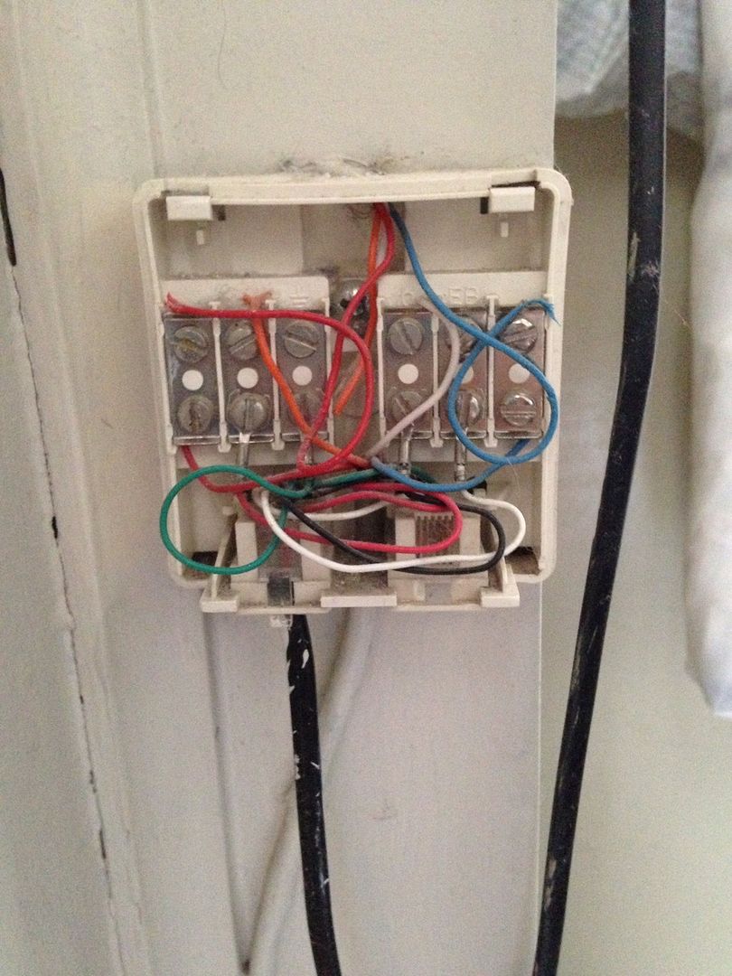

Ik wil graag een internet kabel naar mijn slaapkamer laten trekken. Dit is in een nieuw gedeelte van ons huis waarvan een lege pvc buis loopt naar de meter kast.

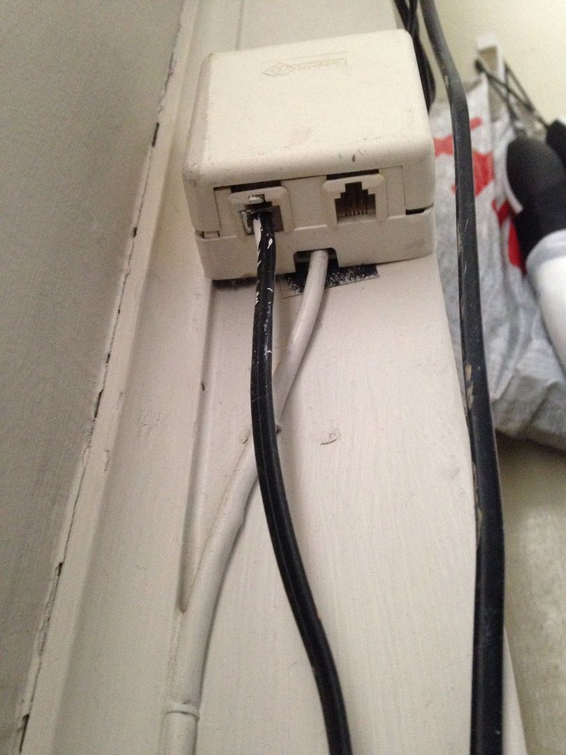

Bij de meterkast hangt een kastje voor de telefoon. (RJ-11 als het goed is? Zie foto's) Maar onze router is in het kantoor. Wat een stuk verder door het huis is. Het lukt dus niet om een kabel van het kantoor naar mijn slaapkamer te trekken. Maar het lukt wel om deze CAT 5e kabel in de meterkast te krijgen waar dus een telefoon lijn in hangt. Zie de foto's.
Mijn vraag is dus, kan ik vanaf de telefoonlijn een rj-11 naar rj-45 krijgen om daarna een kabel (CAT 5e) te trekken naar mijn slaapkamer en deze aan te sluiten op een wall outlett.
http://i1077.photobucket....ile%20Uploads/image_1.jpg
http://i1077.photobucket....obile%20Uploads/image.jpg
Als ik het goed begrijp, we hebben thuis een dsl. Dat is de grijze kabel die je aan de onderkant ziet.

als ik dit zo zie dan zit het als volgt:
je telefoonlijn komt binnen in de meterkast en gaat daar in splitter. Deze wordt gesplitst in telefonie (zwarte kabel op foto) en kabel naar je adslmodem (witte lijn op foto). Je modem staat in het kantoor.
Dit is in lijn met wat Croga hierboven ook schrijft. Je kunt niet het ethernet-signaal door de witte lijn van kantoor naar de meterkast en daarna naar je slaapkamer sturen, want dan heeft je modem geen aansluiting meer op het telefoonnet (en dus is er geen internet).
Beste oplossing is in principe die witte lijn van kantoor vervangen door een UTP kabel, modem verplaatsen naar meterkast en daar aansluiten op de witte lijn. Dan kun je van daaruit netwerk naar je slaapkamer laten gaan, en ook naar het kantoor door de nieuwe UTP kabel. Moet je nog wel een switch in het kantoor neerzetten eventueel, maar dat kan al voor € 20.
