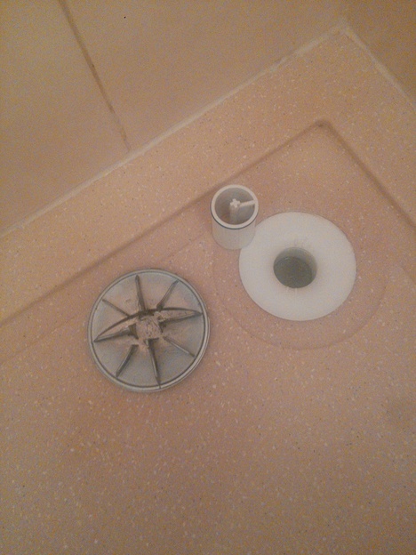

Ik heb onderstaande afvoer in mijn douche zitten.
Afbeeldingslocatie: http://tweakers.net/ext/f/ogh6lAdmez571j60penp8hJq/full.jpg
Het water blijft erg lang in de douchebak staan en als de douche vol open staat stroomt het minder snel weg dan dat het uit de douchekop komt. Hier zal deels de te grote douchekop aan ten grondslag liggen maar ook de afvoer zelf loopt niet lekker door.
Ik vermoed dat er haar en zeep resten in vast zitten en wil die nu schoonmaken. Daarna zal ik een extra zeefje plaatsen om het in de toekomst te voorkomen. Echter, hoe maak ik dit nu schoon? De afvoer zelf zit vast gekit in de douchebak en lijkt niet verwijderbaar. Nu kan ik deze los gaan snijden maar is dit wel de bedoeling, hoort dit überhaupt wel verwijderd te kunnen worden?
Als ik er niet bij kan dan kan ik het met een plopper proberen en wat gootsteenontstoppingsmiddel. Echter, welk spul kan je hiervoor gebruiken? Heet water met soda en heet water met azijn heeft niet gewerkt. Die agressieve middelen vermijd ik liever omdat je daar met een beetje pech je leidingen mee kan vernaggelen en dat wil ik absoluut niet. Zijn er nog middelen die wel goed zeep oplossen maar ongevaarlijk zijn voor je leidingen?
Of zijn er nog andere tips hoe ik dit fatsoenlijk kan schoon maken en weer lekker kan laten doorlopen?

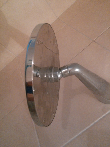

En dan deze douchekop
Afbeeldingslocatie: http://tweakers.net/ext/f/i3ZtONESA4klRImJ3H73OSpd/full.jpg
Kan ik deze eenvoudig vervangen? Is het een kwestie van los halen en een nieuwe plaatsen? Is dat een generieke aansluiting? Dan stop ik er gelijk een zuinigere op.

Douchekop geen idee, maar volgens mij kan je met HG Duo ontstopper de boel prima van binnen reinigen.. Zelf geen last van dit euvel gelukkig :)

Hoe heb je die soda/azijn precies toegepast? Beste methode is een paar flinke scheppen soda, een flinke scheut sterke schoonmaakazijn en dan pas de volgende ochtend veel kokend water.
Als dat niet werkt, is zo'n setje heel effectief:
Afbeeldingslocatie: http://www.manshanden.nl/images/luchtreiniging/luchtset-instap.gif
Toevallig laatst zelf bij de Aldi gehaald, mogelijk liggen er nog een paar in de restbakken.
Met dit soort manieren heb je zeker geen rare chemische troep nodig :)

Yep, zo'n plopper doet het heel goed hier. Twee keer per jaar, douche aanzetten zodat er voldoende water loopt en dan flink duwen met die plopper. Komt er vanzelf een bos haar terug uit het putje - die laat je natuurlijk niet terug de afvoer in gaan. En als er niets meer aan rommel terugkomt, dan loopt het water over het algemeen ook weer goed weg.
Zou ik in elk geval eerst proberen voor je met chemicalien aan de slag gaat.

afwasmiddel erin doen./ dat lost de vetten op dioe zich ophopen. had hetzelfde en na een goede afwas spoeling gen last meer

Even flink geplopt en de plukken zeep met haar schoten los. Kon ze zo uit het putje trekken.

Wat ik doe is de douchekop eraf halen, de slang in de afvoer duwen, een handoek strak er langs/in proppen zodat het wat er maar 1 kant op kan, de afvoer in, dan de kraan vol openzetten.
Werkt meestal prima!

Overigens gaat bovenstaande reinigingset jou niet helpen. De afvoer bevat een soort ingebouwde sifon waardoor je de slang niet kan invoeren. Het grote witte deel kan je los/vastdraaien, daarvoor zit origineel een plastic 'sleutel' bijgeleverd die je in de kleine randjes van dat witte deel steekt om te kunnen draaien. Dan zou het wel kunnen, maar heb je kans op lekkage.

Gezien de douche al 12 jaar in huis is gok ik dat we die sleutel niet bij overdracht gekregen hebben. Maar goed om te weten dat het wel een mogelijkheid is.
Die douchekop is ook een nadeel ja, helaas te duur om 'even' te vervangen door een normale douchekop met slang. Wel wil ik de kop zelf nog vervangen door zo"n veel zuinigere variant. Dat moet toch wel universeel zijn?

Tsurany schreef op vrijdag 28 augustus 2015 @ 06:58:
Kan je de kop er makkelijk afschroeven (lijkt mij dat het los kan komen bij de 'kogel' )? If so; gewoon doen en even langs een Warmteservice gaan of een Hornbach (NIET een Praxis of Gamma of Karwei) en kijken wat die aan mate hebben voor doucehkoppen. Als ik het zo bekijk is het een standaard formaat koppel (1/2"), maar je zit wél met het probleem dat de 'stang' uit de muur komt en rekening houd met een stortdouche kop (rainshower).
Het probleem wat je hebt is dus dat je niet een hand douchekop er op kan zetten; je zal de schijf/schotel/kop zelf moeten vervangen. Dat maakt je keuzes een stuk kleiner (en mogelijk; duurder)

Dat zal de keuzes inderdaad beperken. Echter wil ik het liefst van zo'n rainshower af omdat er gewoon liters water verspilt worden per minuut en dat vind ik ook aardig zonde. Ik ga eens wat meten en kijken of er wat te vinden is. Hornbach zit in de buurt dus dat is een goed idee :D

Tsurany schreef op vrijdag 28 augustus 2015 @ 08:22:
Ik weet dat Grohe rainshowers heeft met een (voor een rainshower!) waterbesparende kop. Maar die zijn aardig aan de prijs...
Overigens; als je de koppel maat weet kan je ook hier even kijken:
http://shop.ecoshower.nl/...oofddouches-muur-plafond/
Daar hebben ze eventueel ook verlengarmen, mocht je die willen gebruiken. Lijkt mij dat deze bijv. prima past:
http://shop.ecoshower.nl/...ond/eco-s-three-way-wand/
of deze (dan heb je nog steeds een rainshower idee, maar met een laag water verbruik) http://shop.ecoshower.nl/...afond/eco-s-single-spray/
