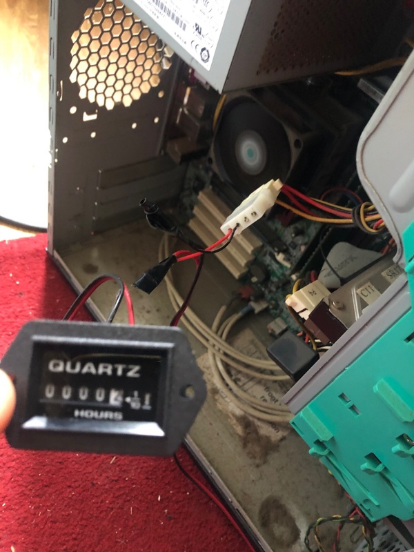

Ik zag op Banggood deze urenteller staan:
http://www.banggood.com/R...ower-10-80V--p-70116.html
Nu vraag ik me af of je deze op een voeding kunt aansluiten, want deze kabels geven 12v nietwaar?

Op zich moet het mogelijk zijn om zo'n ding via molex aan te sluiten. Je kan een goedkoop molexkabeltje kopen en daar de gele en zwarte draad aansluiten op die teller. Geinig ding :)

Ja dat dacht ik ook, dan nog even een oude cdrom uithollen en past ie er wel in.

Ja hoor, gaat gewoon werken op 12V.

Doet het prima, is idd een DC ding met eigen klok.
Veel urentellers zijn AC en moeten 50Hz hebben, maar deze niet.

He Roflolpimp, geinig plan. Heb je het uitgevoerd en werkt het?

Dat werkt prima, ik heb zo'n klokje in mijn boot zitten om motoruren te te tellen. Daarbij loopt de spanning wel eens op tot 14,4v en ook dan blijft het ding gewoon netjes 'op tijd' lopen.

PoJa84 schreef op zaterdag 12 september 2015 @ 20:28:
Zeker werkt het! de teller had haast een decennium kunnen draaien nu Afbeeldingslocatie: https://tweakers.net/i/2lmKfYwXEMb9VttFRWMnLxL5-0E=/x800/filters:strip_icc():strip_exif()/f/image/zX5LcBFo7LDCyhbAZ6mKLH1u.jpg?f=fotoalbum_large
