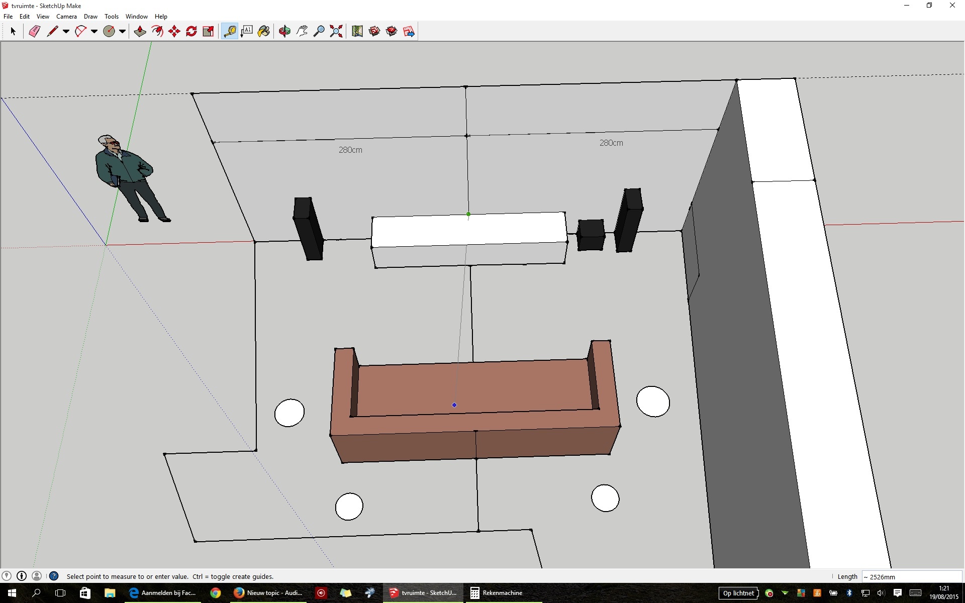

Dit is een sketch van hoe het gaat uit zien gemaakt met sketchup.
De plafonds zijn 2m70 hoog, muurbreedte 5m60.
Er komt een projector te hangen.
De kijkafstand is ongeveer 2m50, maar ik kan de bank eventueel nog wat naar achter schuiven.
Afbeeldingslocatie: http://tweakers.net/ext/f/913vzwkSOKamCaDC9qZpwbFX/thumb.jpg
Ik heb veel gelezen over plaatsing van surround boxen, ik weet dat het verre van ideaal is (muren staan te dicht bij, rear speakers kunnen niet voldoende naar achter geplaatst worden), maar is dit het beste wat ik eruit kan halen ? (zie 4 bollen naast zetel).

Zowel KEF als B&W hebben goede inbouwspeakes. Bij de B&W's kan je de tweeters richten naar je zitpositie.
Ik zou zowieso de surround en surround back in een rechthoek plaatsen, anders lijkt dat nergens op.

Ik zou ze zo ver mogelijk naar achteren duwen en juist niet op je oren richten. Het klinkt waarschijnlijk een stuk beter door ze diffuus mee laten spelen. Ik doe het zelf al jaren, maar dan met twee kleine speakers achter de bank (op een stand) met de units omhoog gericht. Klinkt voor effecten echt meer dan prima.
