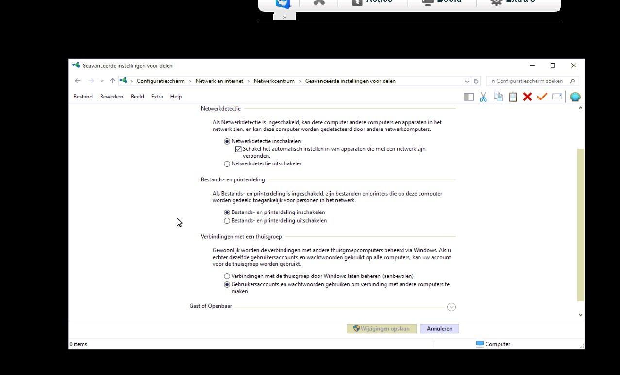

En wat als je als een gebruiker inlogt? Microsoft kennende kan als guest inloggen plotseling als een security breach worden aangezien.
Wat bedoel je precies? Op mijn Win 10 systeem zit ik al lokale user, tevens zie ik wel de Win 7 share op mijn systeem en ook deze staat voor iedereen in het netwerk open.

  • FreshMaker
Ik denk dat je inlogt met een online account ( xx@xx.com )
Dan moet je in de netwerkinstellingen wat aanpassen
configuratiescherm - netwerk en internet - netwerkcentrum - geavanceerde instellingen voor delen :
Daar aangeven dmv een radiobutton :
Gebruikersaccounts en wachtwoorden gebruiken om verbindingen met andere computers te maken
Afbeeldingslocatie: http://i1052.photobucket.com/albums/s441/sgx71/netwerk_zpsniygt4za.jpg
Dan krijg je bij een volgende keer de vraag om in te loggen, en die gegevens kanje laten onthouden.

  • FabiandJ
paulhekje schreef op donderdag 20 augustus 2015 @ 11:35:
ik heb wat gevonden over windows 10 en de registry waarde "AllowInsecureGuestAuth".
"Win10 insists on an authenticated SMB login. You can disable it by creating the following value (a DWORD):
HKLM\SYSTEM\CurrentControlSet\Services\LanmanWorkstation\Parameters\AllowInsecureGuestAuth
Set the value to 1 , it should work straight away then."
FreshMaker schreef op donderdag 20 augustus 2015 @ 12:10:
Ik gebruik een lokaal account.
En het werkt nu, geen idee welke setting het precies was van bovenstaande ik gok de regedit :)
