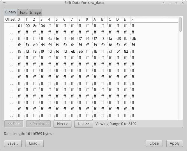

Nu loop ik echter tegen een probleem aan. Wanneer ik de file download, kreeg ik maar 1MB (de eerste megabyte) van de LONGBLOB binnen.
Ik verdacht eerst de database, maar daarin staat de data wel volledig.
Afbeeldingslocatie: http://tweakers.net/ext/f/p5TmfPP0D2AHRNintmIoi8cA/thumb.png
