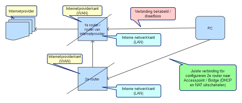

Nog even een plaatje om te illustreren hoe het aan te sluiten tijdens het configureren van de 2e router. Na het configureren van de 2e router moet de kabel die vanaf de Experiabox LAN komt sowieso in de TP-Link LAN zitten of de poort op de TP-link moet zo kunnen worden ingesteld dat die als LAN-poort fungeert.
Configureren 2e router
De symbolen voor computers en routers waren blijkbaar op in het programma dat ik gebruik. Maar punt is vast wel duidelijk. :P

Ik zou zeggen: PC met een kabel aansluiten op de LAN-poort van die 2e router, router naar factory defaults toe zetten en dan op die manier configureren naar een bridge / accesspoint zonder DHCP-server en NAT.
Zorg in ieder geval dat je niet bekabeld of draadloos met je Experiabox verbonden bent, want dan ga je de LAN-kant van je 2e router nooit bereiken als je 2e router inderdaad als router ipv bridge / accesspoint ingesteld staat.

En de PC is niet zowel met de 2e router als de Experiabox tegelijk verbonden? Anders zou dat nog een oorzaak kunnen zijn. Hij moet puur alleen met de 2e router verbonden zijn. Als er dan nog steeds geen verbinding met die 2e router mogelijk is zou ik inderdaad de fabrikant inschakelen als ik jou was.
Nope alleen met de TP-Link router.
