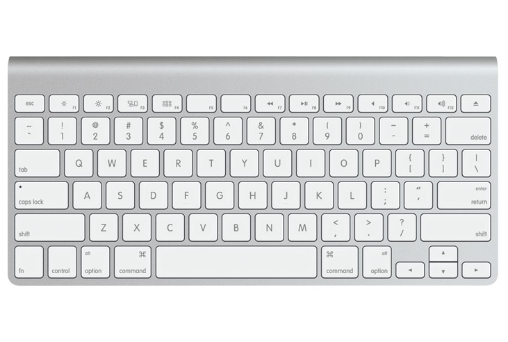

1. Apple heeft keyboards zonder delete toets.

Ik bedoel dat ze ook keyboards zonder die toets verkopen (niet allemaal). De delete actie zit er ook, voor in tekst.
Voor mezelf is het iets waar ik niet over nadenk, gewenning.

  • ThomasG
  • Laatst online: 13:43
Volgens mij ben jij gewoon aan het muggenziften. Je bent net overgestapt en het is allemaal anders en dat is eng en je wilt er niet aan wennen, dus paniek!
De delete toets welke op het Mac toetsenbord zonder numpad zit is een combinatie van backspace en delete. (Ondanks dat "backspace" de standaard is, is backspace ook raar omdat het immers geen typemachine is!) Op zo'n toetsenbord druk je namelijk delete voor de "backspace" functionaliteit, en fn+Delete om de "delete" functionaliteit te krijgen. De delete toets op het toetsenbord met numpad heeft gewoon een delete knop die doet wat het moet doen (je hoeft dan alleen de fn niet in te drukken.)
In Finder verwijder je bestanden met command+delete (let op: wat dus vertaalt naar command+"backspace", en niet fn+delete), wat dus een geheel andere toetsencombinatie is. Het is dan dus niet zo gek dat je delete knop niet werkt om bestanden te verwijderen, dat werkt normaal namelijk ook niet (probeer maar eens met fn+delete een bestand te verwijderen).
tl;dr: de labels zijn anders omdat het een combo-toets is. Finder reageert niet op het DEL (0x07) commando, maar op Command+BS (0x08). Wellicht vreemd, maar that's the way it is. Zo werkt dat in vrijwel elke OS X applicatie.
Dit zou moeten werken:
$ defaults write com.apple.finder NSUserKeyEquivalents -dict-add 'Move to Trash' '\U008F'

ThomasG schreef op dinsdag 04 augustus 2015 @ 14:30:De delete toets op het toetsenbord met numpad heeft gewoon een delete knop die doet wat het moet doen (je hoeft dan alleen de fn niet in te drukken.)
Klopt grotendeels. Ik ben dan ook na een tijdje overstapt op dit toetsenbord ipv de kleine versie. Zeker met codekloppen (wat het grootste deel van mijn werk is) wil je gewoon beide kanten op kunnen verwijderen.
Maar om de één of andere reden heeft Cupertino bedacht dat je dus geen bestanden kunt deleten met delete.

Technisch is het blijkbaar niet verwijderen. Maar waar bij jou "delete" staat, heb ik een backspace. Vind je dan dat die alsnog een bestand moet verwijderen? Daar ben ik wel benieuwd naar eigenlijk. Enkel het "icoontje" is dus anders.
Op de meeste toetsenborden is trouwens de knop rechtsboven "backspace". Dus je zou kunnen argumenteren dat "delete" het verkeerde opschrift is voor die knop in de US versie. Normaal zit delete ergens bij de home knop als ik me niet vergis.
Onder Windows gedraagt die toets zich bij mij (Bootcamp) trouwens ook als een backspace knop.

Nee hoor. Waar ik delete heb staan, heb jij niets:
http://store.storeimages....yer=comp&.v=1400688610841
Ik heb dus ook gewoon een backspace waar jij die ook hebt. Ik zou dus verwachten dat die zich ook gedraagt als backspace. En in het geval van het ontbreken van een delete-knop op dat kleinere toetsenbord, is er ook echt wel wat voor te zeggen om die functionaliteit via een sneltoets beschikbaar te maken bij de backspace.
Waar het mij om gaat, is dat die hele delete knop zoals ik die heb, default nutteloos is in Finder. Maar dan wel die functionaliteit die je daar verwacht via een toetsencombinatie met een backspace bereikbaar maken.

Ah sorry, my bad. Er zijn ook toetsenborden van Apple waarbij er bij "backspace" delete staat. Als deze bijvoorbeeld.
Daarmee was ik in de war.
