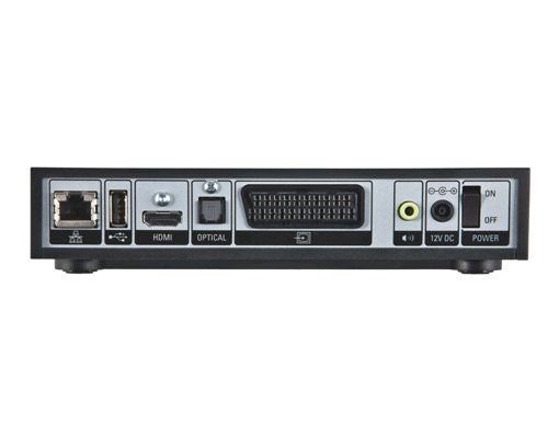

En signaal komt van een Motorola VIP1853.

Motorola: http://www.jambox.pl/site...les/stb-moto1853-back.jpg
Motorola > Yamaha HDMI IN1 > Panasonic HDMI2 ARC

Zap ik 1x (via de Motorola dus) verdwijnt het geluid (beeld blijft wel).
Om geluid terug te krijgen wissel ik op de Yamaha 1x van input (dus bv HDMI1 naar HDMI2 en weer terug naar 1).
Dan krijg ik weer geluid. Zap ik echter weer een keer, dan krijg ik weer hetzelfde geze*k.
Wat ik nog opvallender vind, is dat als ik een opgenomen programma bekijk (via de Motorola dus) en ik spoel vooruit... dan zodra ik 'play' druk, het geluid ook weer weg is.
Het is dus niet enkel bij wisselen van kanaal, maar ook na het spoelen bv.
