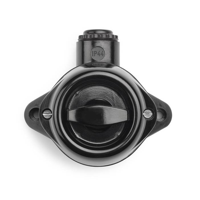

Ik ben op zoek naar een doordraaidende(overbruggende) draaischakaar. Zo eentje die je ook nog wel eens in oude lichtschakelaars tegen komt. (aan/uit/aan/uit/aan etc.) Het is voor verlichting dus het hij hoeft geen heel groot vermogen aan te kunnen.
Weet iemand waar de ze te vinden zijn, als ze nog te koop zijn.

Bedoel je een bakeliet draaischakelaar zoals ?
http://static.webshopapp....-draaischakelaar-1940.jpg.

Qua werking, maar ik ben op zoek naar een kleine variant geschikt om ergens in te bouwen.

nee ik ben meer op zoek naar iets in deze vorm
http://www.eoo-bv.nl/index.php?_a=viewProd&productId=604

Die oude bakelieten schakelaars kon je alsmaar doordraaien, daar kwam geen einde aan. Eigenlijk was het een 4 standenschakelaar zonder einde. Dat bedoelt TS met overbruggend.
Tegenwoordig hebben we alleen maar wipschakelaars en geen normale draaischakelaars voor verlichting, dat was vroeger wel anders. Dit kun je ook zien in de afbeelding van @Breezers. Uiteindelijk is het gewoon een aan-uitschakelaar alleen dan met een draaiknop in plaats van een wipschakelaar.
Die oude schakelaars werkten met een veer die telkens weer terugsprong in zijn oude positie, met een beweging spande je de veer en als je doordraaide sprong de veer weer los, ergo: aan-uit.

Ik gaf je een link naar dergelijke schakelaars voor 220v. Als je de 3-polige / 4-standen versie pakt en de 3 schakelaars parallel zet kan je een 100 wat schakelen en vaak is het een kwestie van een palletje verwijderen zodat je de schakelaar kunt doordraaien.
Dan is het alleen de oneven of de even standen met elkaar doorverbinden waardoor je om en om een aan/uit situatie hebt.

Deze kun je heel gemakkelijk in 'doordaaistand' zetten. Verwijder het ringetje waarmee je het aantal standen in stelt en hij draait oneindig door :)
