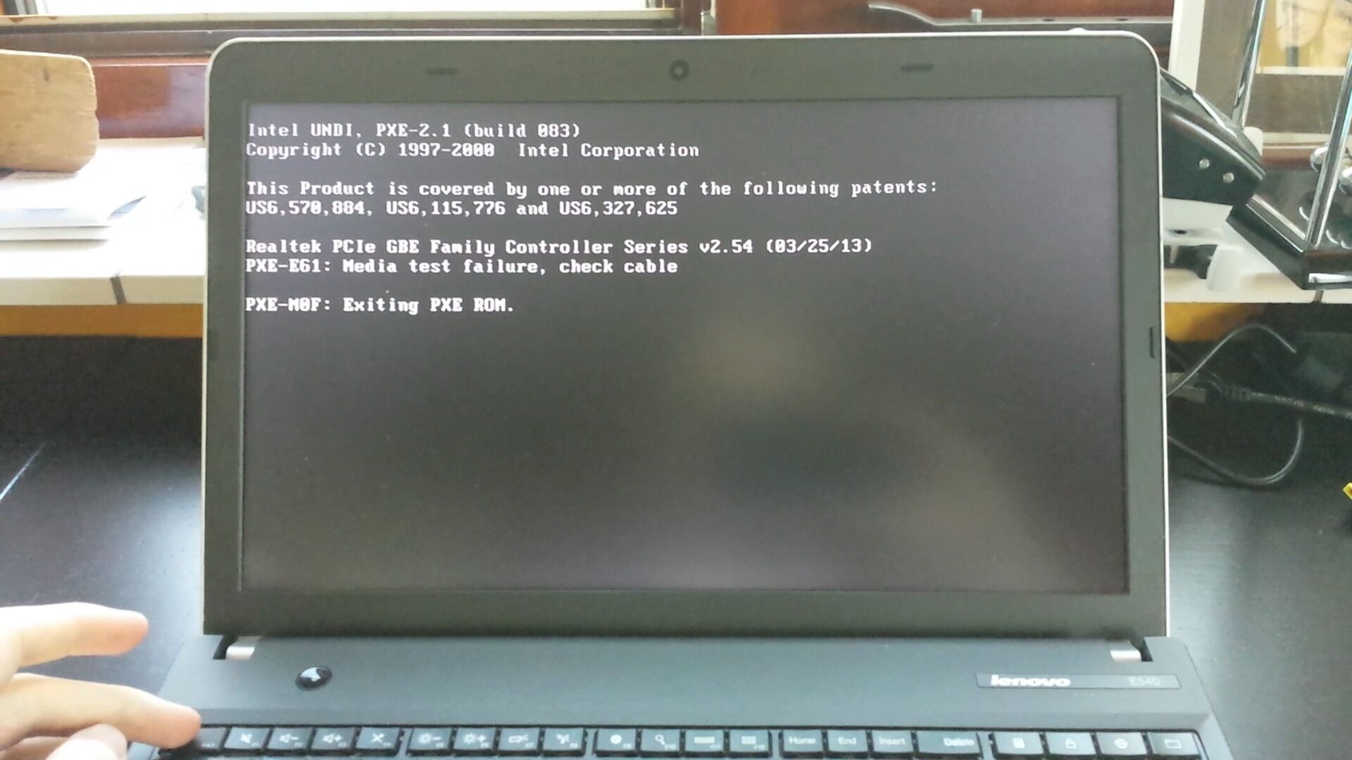

Op Samsung 840 SSD 120GB staat de Windows 8.1 installatie van mijn desktop. Deze heb ik uit uit mijn desktop geschroefd en in mijn Lenovo Thinkpad Edge E540 gemonteerd en dat ging zeg maar eh, niet goed.
Ik kreeg de volgende melding:
Afbeeldingslocatie: http://tweakers.net/ext/f/NI3criyfbW65sF2zC830O9kA/thumb.jpg
Ik heb ook geprobeerd dezelde SSD (met dezelfde Windows 8.1 installatie) in mijn oude laptop te zetten, gezien dat op termijn de bedoeling gaat zijn en dat is de Acer Aspire 5738G. Hier kreeg ik een soortgelijke melding: "Media test failure, check cable"
Daarna de HDD uit mijn Lenovo Thinkpad Edge E540 in mijn Acer Aspire 5738G gezet, en hier komt alleen een zwart scherm met een knipperend balkje tevoorschijn en verder helemaal niets.
Wat doe ik fout en wat zou ik kunnen doen om dit werkend te krijgen?
Ik ga er namelijk vanuit dat als ik een SSD met een werkende Windows versie daarop in een ander apparaat steek, die daar gewoon moet werken? Zoals dat namelijk ook met desktops kan (heb dit uitgeprobeerd met de desktop van mijn ouders).
Wie kan mij helpen of heeft er tips?
Groeten, Tom

Staat er wel een MBR op je SSD ?
"Media test failure, check cable" is de PXE exit message.. heeft niets met je HDD te maken.

Vertel de laptop eerst een dat hij moet starten vanaf de SSD, en niet vanaf het netwerk.

PXE is network boot. En wat hier boven staat Boot priority instellen.
Zomaar van de ene naar het andere systeem overstappen met bootdisk gaat vaker niet werken dan wel.
Als systeem zelfde chipset heeft hebt je kans dat het werkt maar is niet aan te raden.

Wordt de SSD überhaupt wel herkent in de bios/uefi?

Ja, de SSD wordt herkend in de BIOS/UEFI, in beide gevallen op beide systemen. Dat is dus het probleem niet. Ik heb de boot nog veranderd naar die schijf, maar dat werkt blijkbaar niet. Gek, want ik dacht dat dat zomaar vrij zou kunnen.
Wat is een MBR op de SSD? zie bericht van DukeBox?
Wat zouden jullie adviseren, een nieuwe/geformatteerde SSD erin en daarop Windows opnieuw installeren? of zijn er andere mogelijkheden?

De SSD kan je in de laptop laten zitten, daar hoef je verder niets aan te doen. Dan ga je windows instaleren.

Secure boot al uitgezet?

Het effect als het aan staat is de weigering om te starten van de SSD, waarna het volgende bootdevice wordt aangesproken (pxe dus) :)

Beste bij installatie maar 1 ssd in je systeem(desktop), dan windows installeren, zorg dat je ssd op je hoofd controller zit, meestal 0 of 1 genoemd in je handleiding.
Dan wordt automatisch je mbr en je schijf ingedeeld.
Later kun je de andere schijven toeveogen.
Voor je m.2, goed kijken of dit gaat met je laptop(met google zoeken, of je kunt booten hiervan, soms werkt dit niet), en je mbr wordt gewoon gemaakt tijdens een schone installatie.
MBR wordt gemaakt tijdens formateren, of beter gezegt net daarvoor, dan bij windows installatie, wordt hier de bootloader van windows ingeplaatst.
Met een bootable windows cd, kun je ook de bootloader terug plaatsen, zoek hier maar een handleiding via google.(mbrfix of fixmbr)
