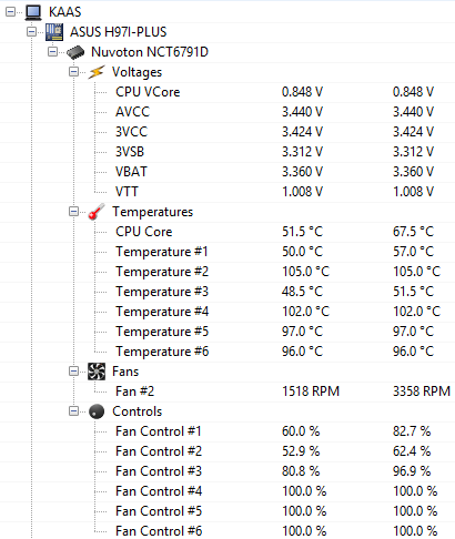

Beste Tweakers,
na een potje GTA V opende ik Open Hardware Monitor en zag ik tot mijn grote verbazing temperaturen over de 100 graden bij het moederbord. nu vraag ik me af of 105 graden niet te veel is en of ik actie moet ondernemen voordat er nog meer fout gaat. Ik heb deze pc 2 tot 3 weken geleden gebouwd. Dit was de eerste keer dat ik naar de temperaturen van mijn moederbord keek, dus ik wist niet of die eerst lager waren.

temperaturen moederbord:
moederbord te heet?

106c is een van die waarden die je vaak terugziet als een sensor brak is. Probeer wat andere software te gebruiken om de temps uit te lezen http://www.cpuid.com/softwares/hwmonitor.html, als je het daar ook ziet en het getal veranderd niet dan is de sensor in 9/10 gevallen stuk.
Sowieso was het systeem allang automatisch afgesloten als je op die temps komt. ;)
Edit: Ja, brakke sensor(en) probeer hwmonitor even. openhwmonitor zegt dat je 6 cores hebt.

Ik zou me eerder afvragen of die temperaturen wel kloppen. 100 graden is de temperatuur van kokend water, dat zou betekenen dat het ding echt zoveel hitte genereert dat je dat zelfs op een afstand nog wel gaat voelen. En het matcht ook totaal niet met de temperatuur van 50 graden van je CPU.
Ik denk dat je sensoren gewoonweg niet kloppen.

Op dat andere programmaatje zelfs 109 graden, maar als ik de chipset aanraak brandt het wel een klein beetje, maar het voelt zeker niet zo warm.
als mijn sensoren kapot zijn, moet ik me daar dan zorgen over maken?

Als je je koeling gewoon op orde hebt hoef je je er weinig zorgen over te maken. Een mogelijk fix is trouwens om even te kijken of je wel de nieuwste BIOS versie hebt en deze indien mogelijk te updaten.

Sensor kapot kan, maar het kan ook een ACPI bugje zijn, of een afwezig sensor waardoor die nuvoton een random waarde geeft.

nog steeds blijft hij op 110 graden, maar ik voel nergens iets van warmte afkomen, zelfs niet van de achterkant van het moederbord. het enige waar een beetje warmte vanaf komt is de backplate van de videokaart

110 graden is brandend heet aan je handen. Imo is dit dan inderdaad een brakke of afwezige sensor. Wat al is gezegd, als dit werkelijk zo warm was geweest, was je pc allang uit gegaan. Persoonlijk zou ik mij weinig zorgen maken.
