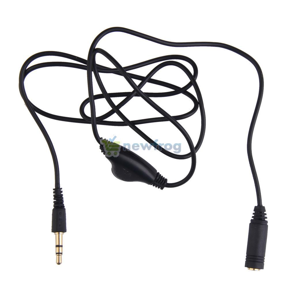

Deze kost maar liefst $0.99.
Het is een male/female verlengkabel, dus je hebt nog wel een male/male kabeltje nodig.

Werkt deze wel voor een 2.1 set? Volgens mij kun je hiermee alleen het volume van je headset aanpassen.
Ploink schreef op zondag 21 juni 2015 @ 10:23:
Bij die link staat dat het voor een headset is, gaat het dan wel werken?

Hoogstwaarschijnlijk wel
Gewoon stereo of 2.1 maakt niet uit, want volgens mij wordt pas in de luidspreker set zelf het bass kanaal afgesplitst. De bron is gewoon stereo, net als voor een koptelefoon.

Overigens moet bovenstaand kabeltje ook prima werken. Heeft niks met headsets oid te maken. Is geschikt voor iedere PC/line-out output.
edit: Moet je alleen wel de oude potmeter lossolderen en de kabels doorverbinden. Dat scheelt een hoop qua ruis.
