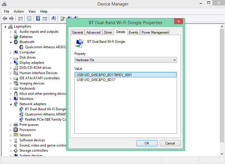

Waarom foto's en geen screenshots? Zoek het vendorID eens op van dat device:
Afbeeldingslocatie: http://tweakers.net/ext/f/CSXDdgouaUUbwrtWxGzh0jD7/full.png
Dat zou je naar de juiste driver moeten leiden.
