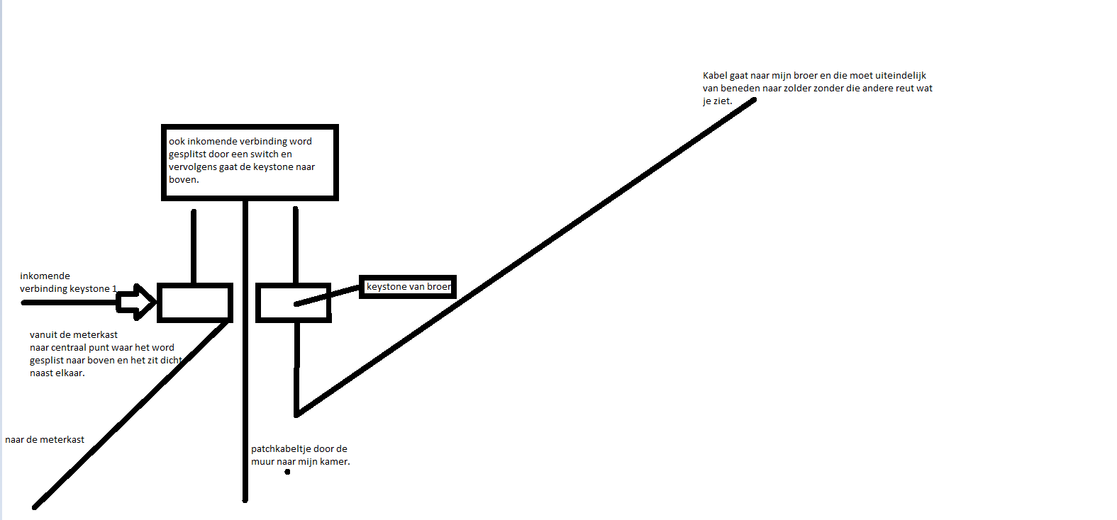

  • michaell958
  • Laatst online: 16-08 16:03
Ik heb mijn netwerk situatie nou even getekend.
http://i.gyazo.com/169db8f55f44454362b413fe94cb58ee.png
Ik zal hierna mijn nieuwe plannen even tekenen.
Hopelijk hebben jullie hier wat aan want het is best lastig om mijn situatie nou helemaal te typen.
Ik wil een centraale kamer nou maken inplaats van dit :) ( dus alles van boven naar de meterkast. )
[ Voor 16% gewijzigd door michaell958 op 16-06-2015 18:16 ]
  • KillerAce_NL
KillerAce_NL
If it ain't broke...
Ik zie hier alleen maar 1 kabel die op allerlei manier aan elkaar geputst is naar de zolder, meer kan ik er niet uit opmaken.
  • michaell958
Klopt inderdaad killerAce :)
Dat gaan we anders maken. en op een goeie manier :)
Alleen leidingen liggen wel goed en zijn centraal naar de meterkast.
Dus alles gaat van boven uiteindelijk naar de meterkast.
Mijn plannen zijn eigenlijk al bekend.
