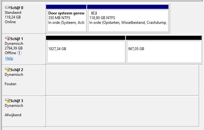

De schijven van mijn server hadden veel korte stroomonderbrekingen,door slechte kabel of psu, dat weet ik even niet, maar dat doet er nu even niet toe. Net sloeg een onderbreking weer toe en zit ik maar met èèn functionerende schijf ipv 3.
schijf 1 werkt normaal maar heb ik even offline gezet totdat ik de rest weer aan de praat krijg
Schijf 2 en 3 zijn de "probleemschijven" ik krijg ze niet geinporteerd.
Afbeeldingslocatie: http://tweakers.net/ext/f/l87LGLYEou37LafXASLiXBxA/full.png

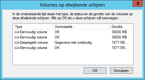

als ik ze probeer te inporteren krijg ik eerst deze melding:
Afbeeldingslocatie: http://tweakers.net/ext/f/9LoaT1Vu4n0QAVyxIuwGq0ns/full.png

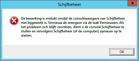

waarna ik de melding krijg:
Afbeeldingslocatie: http://tweakers.net/ext/f/YYX0k4XFCSzliBbPi6HrQxVm/full.png
Ik heb met google gezocht op "de bewerking is mislukt opdat de console"
maar heb geen antwoord kunnen vinden, omdat bijna alle resultaten alleen voor windows 7 geldden
Ik heb een paar keer op vernieuwen gedrukt in schijfbeheer maar dat gaf geen verbetering, daarna een restart maar na openen van schijfbeheer kreeg ik weer precies dezelfde melding.
weet iemand van jullie hoe ik dit kan fixen???

Klopt het dat je een mirror had over schijf 1 2 en 3?
Kun je ook niet aan een engelse foutmelding komen? (googled wat makkelijker)
Daarnaast, heb ik wel vaker gemerkt dat disk management niet meer mijn gare mirror kon herstellen.
Toen maar via diskpart de mirror verbroken en opnieuw gemaakt.

Ik had inderdaad een miroor tussen 2 schijven, maar de 3e had dat niet en hoort het gewoon te doen , terwijl die ook niet kan worden geinporteerd
