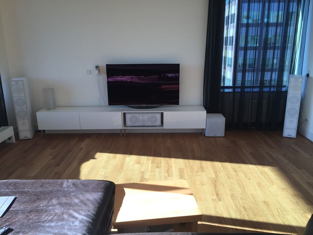

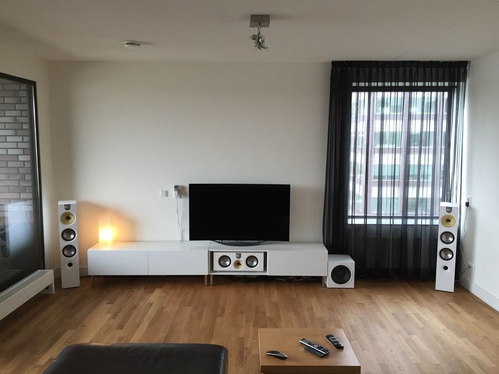

Zo viel mee :) neemt alleen wat veel tijd.
uitsnijden, doekje beetje krap uitknippen en onder spanning erop zetten en het is heel makkelijk vast te drukken na 10cm lijm opgebracht te hebben met het pistool. zit echt na 3 sec vast genoeg.
Het doek is wat doorzichtig maar dat vind ik ok, mag nog wel zien dat het een speaker is.
toch de disco even wat gedimd :)
stuk rustiger zo
voor:
Afbeeldingslocatie: http://i1272.photobucket.com/albums/y387/TontonPaul/78299260-AE1A-4E5B-B7A6-CB844712C7E1_zpsxnyd0w3p.jpg
na:
Afbeeldingslocatie: http://i1272.photobucket.com/albums/y387/TontonPaul/780D33E4-82C2-499E-85F9-94F9C4F0E2C0_zpsvx2eud9p.jpg
