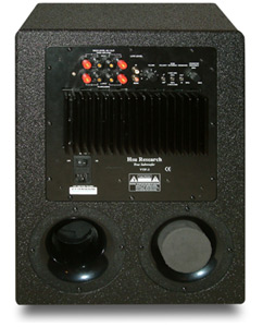

Bedankt voor de tips! Ik zag de bovenstaande reactie te laat om eerst een foto te maken voordat ik aan het verwijderen ging, maar iedere speaker zat vol met een soort isolatiemateriaal van zo'n 60 cm lang en 6 cm dik (zie onderstaande foto na verwijdering). Het zat er deels ook in gelijmd leek het wel, maar alleen rond de poort en niet hoger in de speakers dus nog steeds aannemelijk dat de vorige eigenaar dit deed.
Maar goed nieuws! Het klinkt aanzienlijk beter nu dat spul er uit is. De 50-70Hz range is in ieder geval weer aanwezig.

Dat is inderdaad iets wat in de speaker had moeten blijven. Dat is dempingsmateriaal voor in de kast en zit normaal vast met lijm. Vandaar dat het er ook niet zo makkelijk uit komt... Toen ik deze foto zag kreeg ik al mijn twijfels of je niet het witte bedoelde. Een plug die normaal in speakers gaat is meer van foam als op deze foto. Dat het goed uit heeft gepakt is positief, maar het spul zit er normaal in met een reden en kan ook best negatief uitpakken op andere gebieden in het frequentiebereik. Lees maar eens wat demping in een kast doet.
