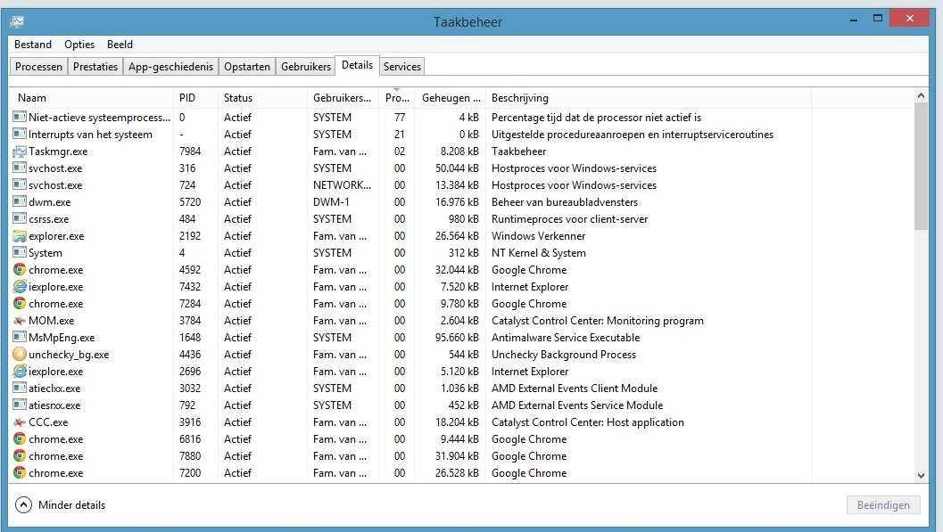

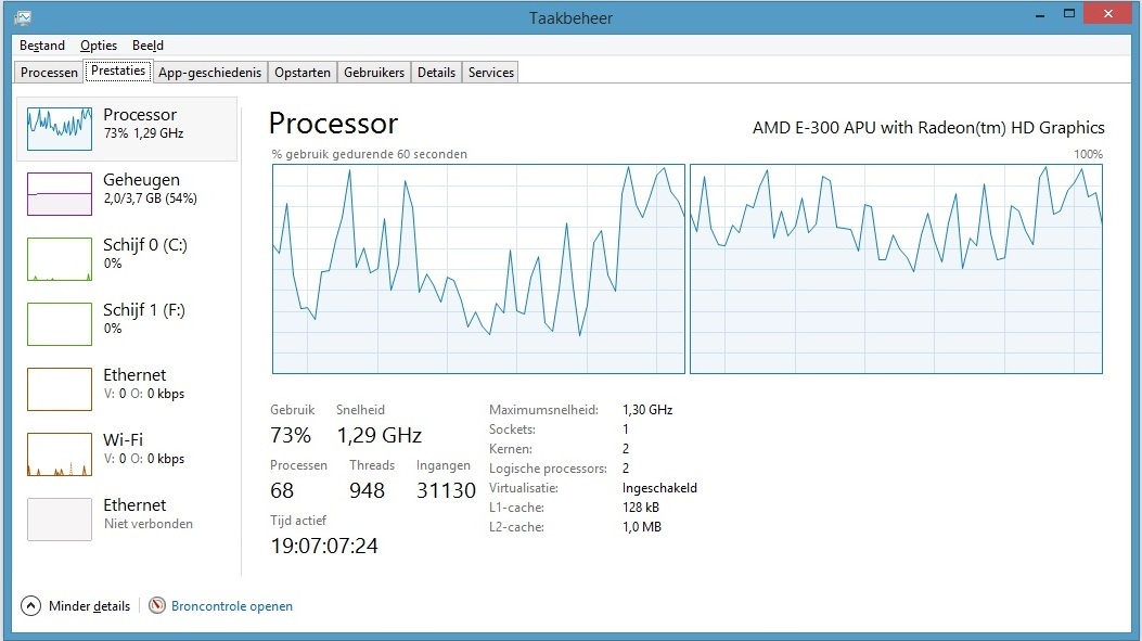

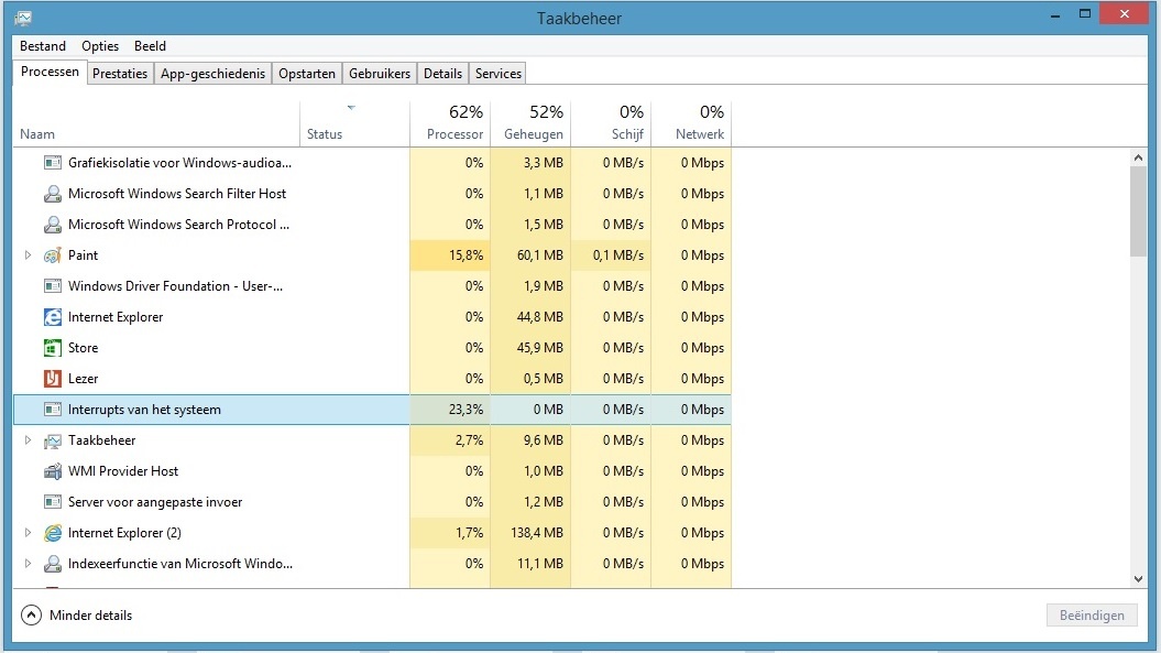

Dag Allemaal,
Ik stoei hier al 4 weken mee en ik kan het probleem niet vinden.
Windows 8 op een laptop van Acer met een AMD E-300 CPU.
Ik had 3 weken geleden ook een laptop met dezelfde CPU en die had al die problemen niet met Windows 8. Alle drivers zijn geüpdate en ikzelf heb geen idee meer waar ik moet kijken. Heb verschillende stuurprogramma's al uitgeschakeld en chipset drivers alles geïnstalleerd maar de interrupts maken het systeem zo langzaam dat er nu gewoon niet mee te werken valt.
Er zit ook een SSD in het systeem dus dat moet het probleem niet zijn.
Ik heb 3 afbeeldingen bijgevoegd wat het probleem wat verduidelijkt.
Interrupts Systeem 1
Interrupts Systeem 2
Interrupts Systeem 3

Heb dit probleem ook een keer gehad. Bleek te liggen aan een rotte USB controller in mijn geval, die stond als een gek interrupts te genereren. Disabled in de BIOS loste dat op. Misschien een soortgelijk issue?

Interrupts worden gevraagd aan het OS. Lijkt mij software wat het probleem geeft, zo niet malware (keyboard API hooking bijvoorbeeld).

Met een AMD E-300 zit je trouwens al heel snel op 10% hardware interrupts. Wat trouwens nu een hele bekende oorzaak is voor hardware interrupts is het programma Trusteer van ING of ABN-AMRO. Op iedere machine die ik de afgelopen 1-2 jaar heb gezien staat dat rot programma grote hoeveelheden hardware interrupts te produceren. Klopt wel aardig met jouw 20% CPU op een E-300.
Ik zou eens die laptop opnieuw installeren, met een andere harde schijf. Een DVD speler in PIO mode i.p.v. DMA is trouwens ook een goede reden voor hoge hardware interrupts, dus die moet er ook echt even uit. voor de zekerheid. Dat kun je wel als eerste doen.

LatencyMon is dé tool om dit te debuggen. Post eens een screenshot?
