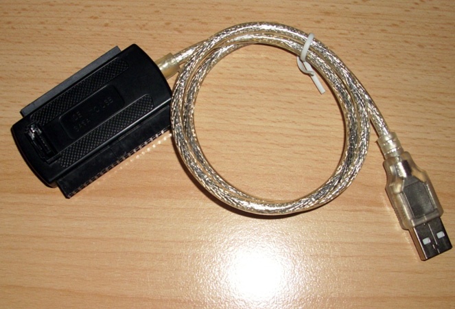

Chimichurri schreef op dinsdag 12 mei 2015 @ 20:12:
Nu is de vraag:
Bestaan er externe IDE naar USB converters waarbij de IDE Connector ook de DiskOnModule van stroom kan voorzien?
Ja, die bestaan. Maar je zult iets specifieker moeten zijn in de gebruikte hardware. Ik gok dat je een 40-pin PATA DOM hebt en dat die in de Thin client door pin 20 worden voorzien van prik. En nu wil je die via USB aan gaan sluiten, in dat geval moet je op zoek naar een USB2.0 naar PATA converter waarbij pin 20 ook is voorzien van 5V. Nu is dat bij 40-pin pata niet altijd het geval, er zit vaak een blokje op de plek van pin 20. Maar vaak beschikken die goedkope converters ook over een 44-pin connector voor 2.5" PATA schijven (voor oude laptops) en die zijn wél voorzien van een 5V pin! Er is nog een ander probleem, de converters zijn meestal female en je DOM is ook female dus er moet sowieso een verloopje tussen.
Met andere woorden, je moet geluk hebben en precies iets vinden wat voor dit doel is gemaakt. Of je moet zelf aan de slag om een standaard product geschikt te maken voor je doel. Als ik jou was zou ik zo'n ding modden, kost nog geen $3,-
Afbeeldingslocatie: http://tweakers.net/ext/f/gQg4zimvuNiosdEujR2PWcSc/full.jpg
Icm met een adapter.
