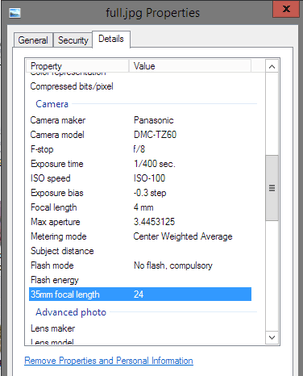

Ik zie inderdaad dat alle scherpte weg is, en ik denk dat ik de reden heb gevonden:
Afbeeldingslocatie: http://tweakers.net/ext/f/2NbUAYc7Tlo8U1aPyUddnxEC/full.png
F8, das veel te veel voor zon sensor met kleine pixels, je krijgt last van diffractie.
Ik raad je aan om in de "A" modus te schieten en het diafragma wat lager te houden (f4-f5,6) maar aan de andere kant, het blijft een compact met kleine sensor, daar moet je niet teveel van verwachten qua scherpte.

Mjah, veel detail is het niet, maar voor 50 meter afstand vind ik het heel niet gek.
Denk dat iso200 niet gaat lukken, gezien iso800 al erg donker werd.
Weet ook niet hoe ik dat de volgende keer goed onder controle ga krijgen, zonder volledig manual te schieten. Kan ook geen instelling vinden om het diafragma te blokkeren.
We zullen ermee om moeten leren gaan denk ik :)
Zal eens een paar RAWs plaatsen, moment...

Vervelende is overigens; in manual kun je alleen iso en diafragma regelen. Sluitertijd neemt ie dan zelf mee. Volgende keer maar eens mee spelen.
Net ook even naar diafragma gekeken. Bij max zoom kan ik kiezen tussen 6,4; 7,1 en 8.
Topkwaliteit wordt het dus sowieso niet.
