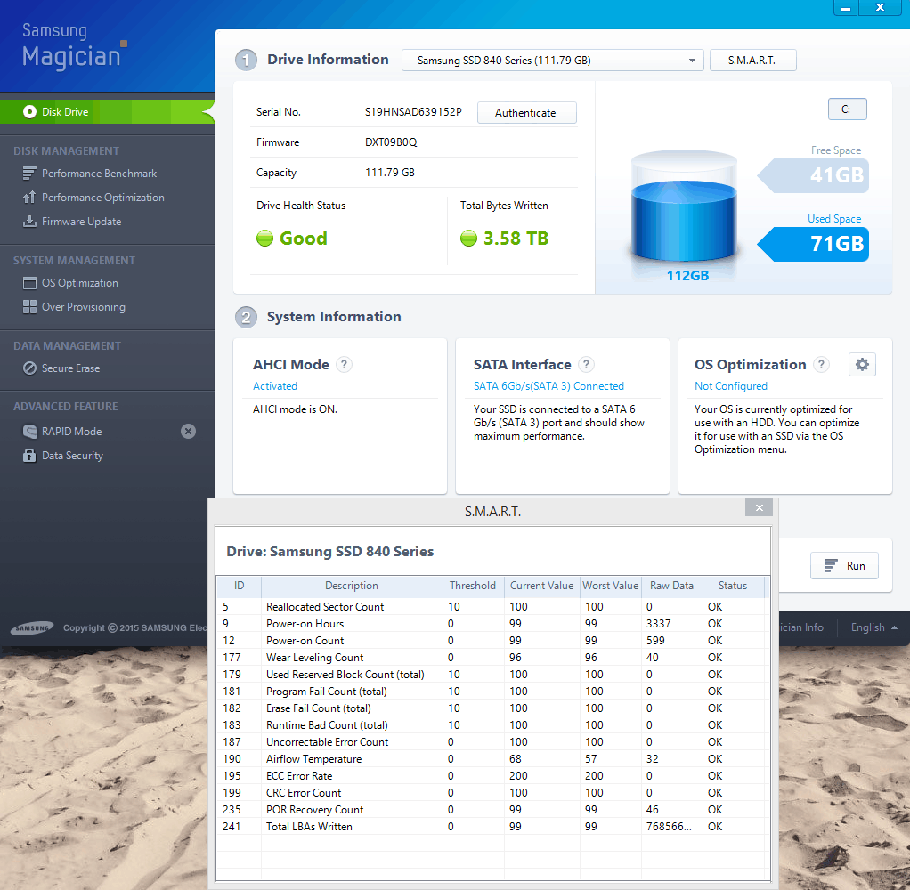

  • Tom.Gerritse
Zenety schreef op dinsdag 12 mei 2015 @ 15:21:
Even je S.M.A.R.T waarden bekijken?
Hieronder mijn SMART waarden:
Samsung SSD Magican resultaten
Ik weet zelf niet zo goed wat ik hier uit kan halen maar een van jullie kan me vast meer vertellen?
Ik ga zo eens proberen om hem weer in UEFI te zetten!
  • Reepje
Smart ziet er goed uit, maar je hebt 46 keer een onverwachte powerloss gehad (kan bijv gebeuren doordat de computer blijft hangen). Bij een onverwachte stroomuitval kan er het een en ander in de war raken, en dat zou een reden kunnen zijn dat de schijf zich ergens heeft verslikt.
