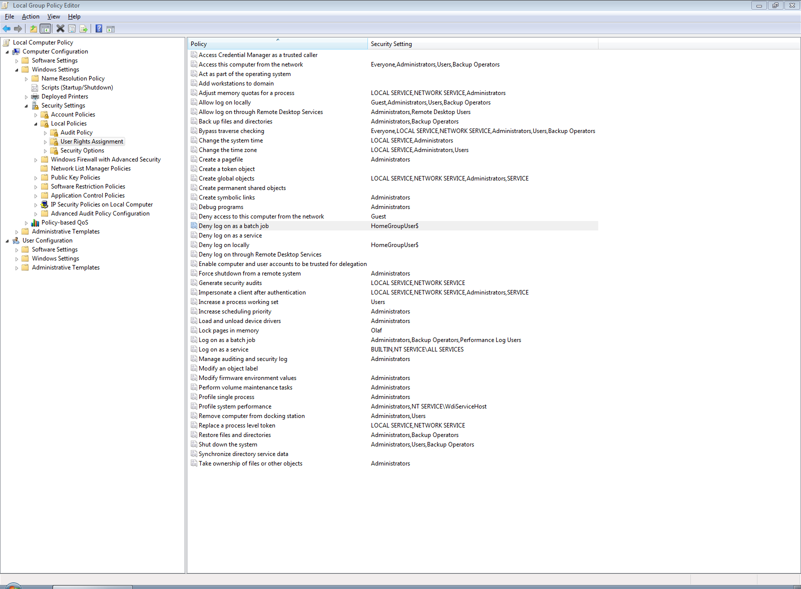

Kijk eens bij Group Policy of Local Security Settings --> Computer Configuration --> Policies --> Windows Settings --> Security Settings --> Local Policies --> User Rights Assingments.
Als ik de laatste regel in je foutmelding zie heb ik het idee dat het probleem daar moet liggen.

Urk schreef op zondag 10 mei 2015 @ 22:19:
http://xwis.net/temp/user-rights.PNG
