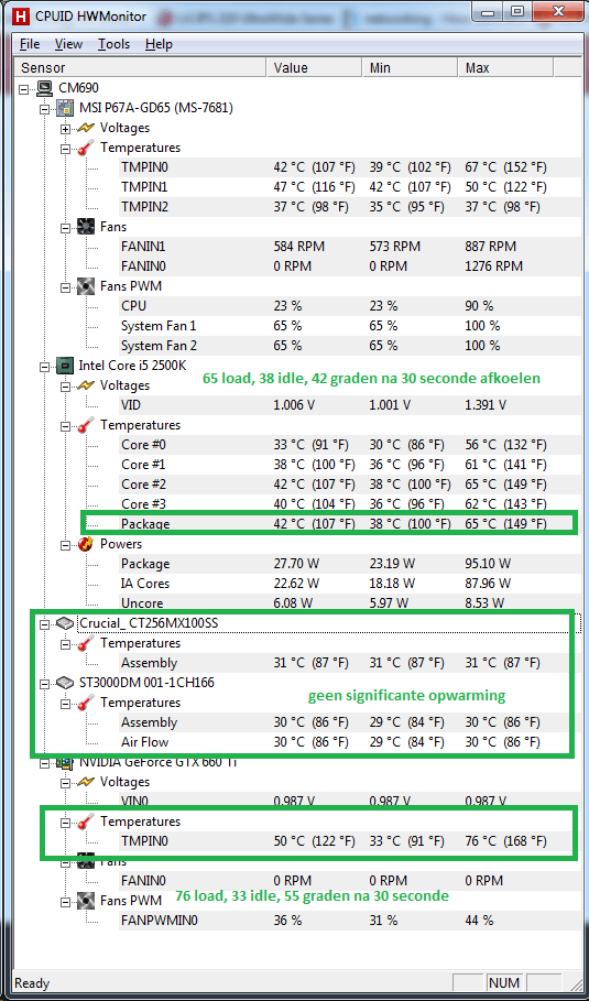

Als je echt iets wilt weten dan zul je toch echt op HWMONITOR moeten overstappen...
Afbeeldingslocatie: http://tweakers.net/ext/f/lx2Ny4QnEpYlqRphZssSlAf0/full.png
Hoe goed (of niet) de airflow in de kast is blijkt uit of de harde schijven opwarmen en of de temperatuur na afloop van "zwaar" gebruik weer vlot afneemt. In mijn geval halveert de opwarming van de videokaart in circa 30 seconde. Zoals je ziet heeft mijn cpu fan even 887RPM gestaan en draait hij nu weer op 584 rpm (ook al is de cpu nog iets warmer dan eerst).
Op jou screenshot staat dat je harde schijf 27 graden is. Niet aan de hand dus... Je zou eens kunnen kijken of dat opwarmt naar mate je load krijgt. Verder staat op je linker screenshot staat dat de Tjmax van je cpu 80 graden is. Dat is dus de maximum temperatuur van de cpu. Alles daar onder is prima.

Ik ben met een 860K ook weer even aan het kloten geweest met de temperaturen. HWmonitor bleef maar rare dingen zeggen (20C verschil per core etc). Toen (zie link) AMD Overdrive maar weer eens gepakt en dat werkte keurig. Je ziet daar niet de concrete temp, maar wel hoe ver je van de thermal limit af zit. Praktisch net zo relevant natuurlijk.
