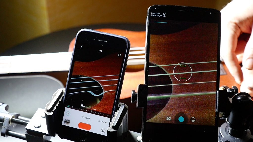

Op CES hebben ze ook het een en ander laten zien, ze hebben in ieder geval een werkende smartphone met Quantum Film sensor en Qualcomm Snapdragon processor gedemonstreerd.
In dit filmpje is te zien dat er helemaal geen rolling shutter meer is! Dit is zeer voordelig voor video, omdat je dus geen vervorming meer krijgt bij draaiende of snel bewegende voorwerpen. Ook zou je in theorie het hele sluiter mechanisme uit camera's kunnen halen, wat ruimte en kosten bespaart :).
[YouTube: https://www.youtube.com/watch?v=GZklagNT0kM]
Afbeeldingslocatie: http://tweakers.net/ext/f/E8lpCzF5ykx7mnsBb14FcgEl/full.jpg
  • Sjekster
  • Laatst online: 05-10 13:38
Ha, en die golvende snaren zijn nu juist awesome! :+
