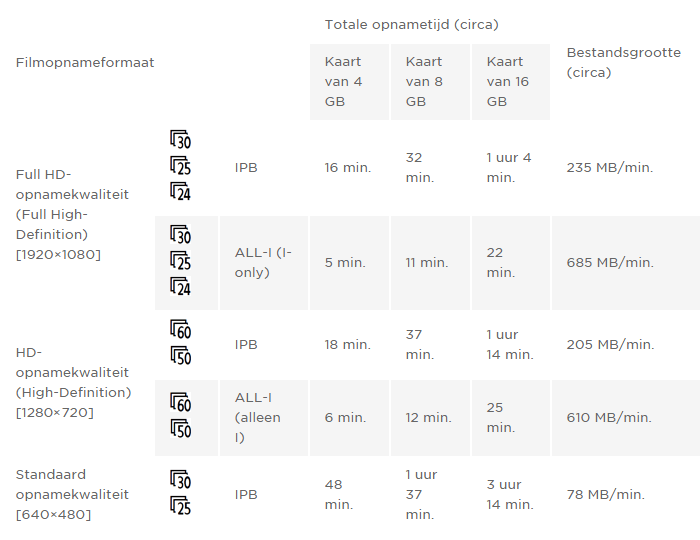

Afbeeldingslocatie: http://tweakers.net/ext/f/8jQ1YWOXNnAAU0J8OAsNEPwN/full.png
Bron: http://www.canon.nl/suppo...aqdetailid=tcm:16-1076329
Dezelfde tabel kan je ook in de basis handleiding (pagina 138) en de uitgebreide handleiding (pagina 266) vinden, samen met een heleboel andere informatie over het filmen.
Qua snelheid volstaan vrijwel alle SD kaartjes, de hoogste snelheid die je krijgt is 11 MB/s, iets wat elk modern kaartje aankan.
Kijk bijvoorbeeld eens naar de Transcend SDXC UHS-I U3 Ultimate 64GB. Een erg snel 64GB kaartje voor een scherpe prijs, waarmee je dus zo'n anderhalf uur in ALL-I (1080p30 / 720p60) kan opnemen, of ruim 4 uur in IPB. Dat kaartje kost €35 per stuk, dus zelfs met 2 of 3 kaarten blijft de prijs redelijk binnen de perken.
