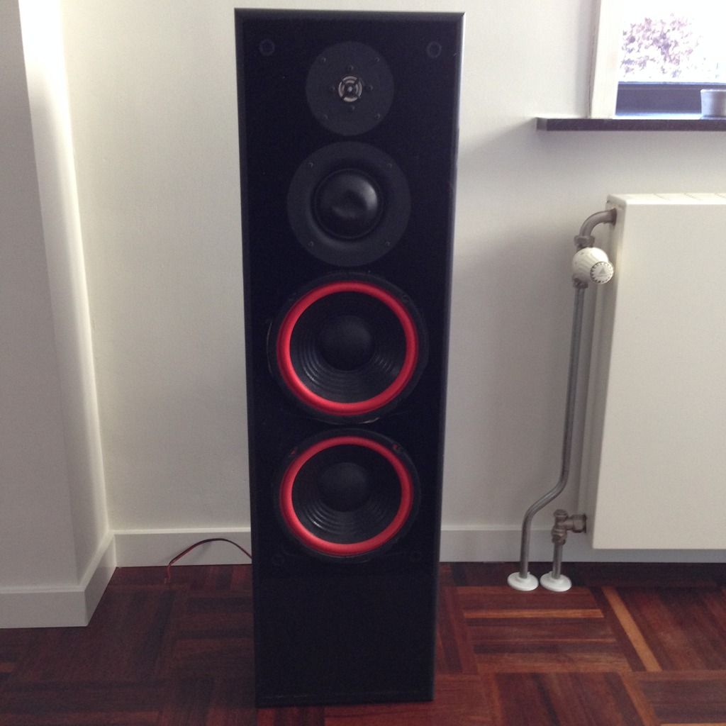

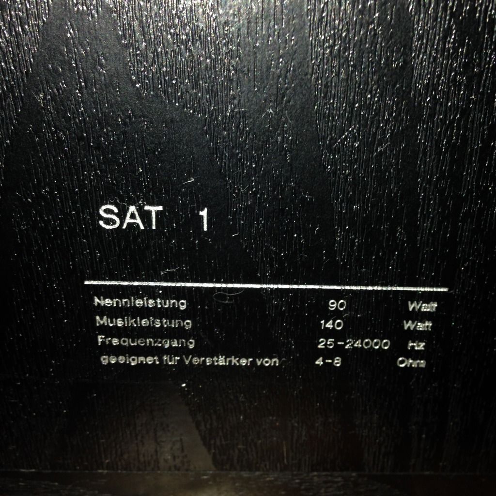

  • Roy Batty
  • Laatst online: 10-01 09:22
Mooie receiver die Yamaha, ook aan de prijs natuurlijk. Hier wat pics van de bestaande zuilspeakers.
http://i12.photobucket.co.../IMG_0630_zpsht9idwmf.jpg
http://i12.photobucket.co.../IMG_0628_zpsgmapkzcz.jpg
wimmel_1 schreef op maandag 27 april 2015 @ 16:25:
't Wordt allemaal nóg veel leuker als je met een 7.2 / 9.2 / 11.2 set-up gaat werken. Een tweede (uiteraard actieve) subwoofer maakt vaak heel veel verschil, ook al is het geluid onder de 100Hz eigenlijk niet gevoelig voor plaatsing/richting.
Een goede/juiste plaatsing van speakers is overigens sowieso vaak een puntje wat over het hoofd gezien wordt. Speakers/subwoofers met een bass reflectie poort aan de achterzijde die direct in een hoek geplaatst worden bijvoorbeeld..... De inrichting van de gemiddelde woning werkt daarnaast tegenwoordig vaak ook niet écht mee aan een goed geluidsbeeld (natuursteen/laminaat/parket als vloer + gestucte (kale) wanden, vandaar die x.2 versterkers) :o
Een beetje "instap" surround reciever welke goed regelbaar is qua frequentiebereik wat gefilterd naar een subwoofer gestuurd moet worden (tenzij Pure Direct óf Straight is het instelbaar van 30Hz tot 160Hz, met Pure Direct / Straight gaat alles buiten de DSP om waarbij je in het geval van "Straight" alsnog je Treble/Bass kunt regelen): Yamaha RXA 840 (óf een van de voorlopers hiervan RXA 810/820/830).
Onkyo/Marantz/NAD.... hebben uiteraard ook van dat soort apparaten, de rede dat ik Yamaha hier specifiek aanhaal is puur omdat ik een RXA 2030 heb staan en daar uitermate goed over te spreken ben.
