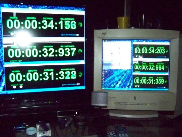

Het is prima te meten hoor, als je gewoon een ouderwetse CRT en een camera gebruikt, dan kan je het daar prima mee meten, daar CRTs geen input lag hebben, en een GTX 960 of beter, is daar al prima voor te gebruiken.
Afbeeldingslocatie: http://tweakers.net/ext/f/9yzZA7iaQ1EaLwF6CrRi3Az8/full.jpg

Net even uitgeprobeerd met een oude 21" CRT en een 1920x1200 TN LCD beide op 1600x1200, de inputlag tussen tussen de CRT en de LCD was +/-35ms.
Test herhaald met de CRT op 640x480, en de LCD op 1920x1200 en ik kwam op minder dan paar ms extra verschil tussen beiden op de zelfde resolutie en tijdens het downscalen, want ik bleef steeds ongeveer binnen de fout marge.
Uiteraard zegt dat niet alles, want het is misschien niet het zelfde bij 4K resoluties, maar als altijd de zelfde PC er voor gebruikt wordt, was op zijn minst het verschil tussen de verschillende TVs en monitoren duidelijk geworden.

Dat werkt in ieder geval niet met SMTT 2.0, wat Tweakers gebruikte voordat ze overstapten op de Leo Bodnar Video Signal Input Lag Tester.
Als je met timers en fotocamera werkt is SMTT 2.0 verreweg de beste methode. Dat tooltje is ontwikkeld door Thomas Thiemann, die ook een tijd heeft gewerkt bij PRAD. Denk dat er weinig mensen zijn met meer verstand van input lag meten dan hij.

Een sensor welke vervolgens meet wanneer dit signaal binnen komt en er een tijd aan knoopt is ook het probleem niet.
Gaat vooral om welke meting je nou intresse in hebt.
Hoeveel van de lag tussen 'programma zegt x' en 'beeld zegt x' is het beeldscherm en hoeveel is de videodriver/videokaart/kabels/whatever.
