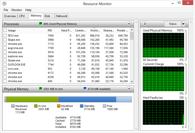

Maar, waar gaat al dat geheugen in zitten? Als je Task Manager (Taakbeheer) opent dan staat er op het tabblad Performance in het blauw "Open Resource Monitor". Zet die eens op het tabblad Memory, sorteer op Working Set en plaats een een screenshot, dan kunnen we kijken of er iets abnormaals te zien is :)
Zo ziet de mijne er momenteel uit :

Ongebruikte ram is verspilde ram. Pas als je 100% ram-verbruik hebt en je systeem vertraagt door al het geswap, dan is je ram 'te snel vol'.
