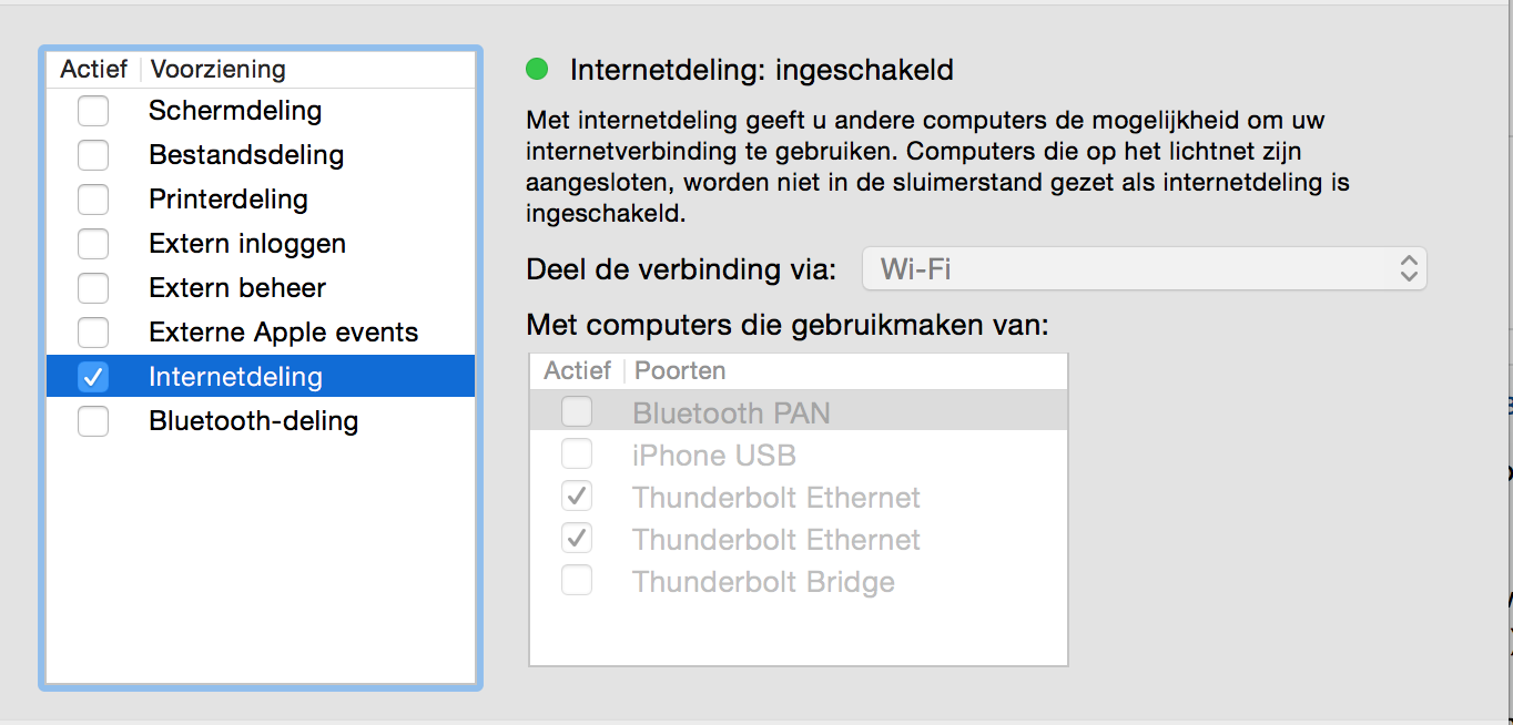

Zo zou het moeten werken:
Afbeeldingslocatie: http://www.imgdumper.nl/uploads8/552a564c40bb8/552a564c36b4d-Schermafbeelding_2015-04-12_om_13.25.02.png
Je RB-Pi krijgt dan een adres in de 192.168.2.x range.
Kan je opzoeken d.m.v. "arp -a" in terminal.

Damn, dan was ik er toch bijna. "arp -a" om het ip-adres op te zoeken was het enige wat ik miste! :D

De netwerkbridge werkt nu, ik ben tevreden :D
