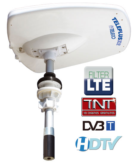

nog even wat onderzoek gedaan te hedden is het geen schotel maar Digitale terrestrische televisie
antenne helaas wet ik nog niet de naam van de fabricant
ik hep wel een ongeveer het zelfden antenne gevonden

Als er DVB-T op staat dan kan het waarschijnlijk prima.

wessel1512 schreef op maandag 06 april 2015 @ 19:05:
Dat is inderdaad een DVB-T (Digitenne) antenne. Deze kan rechtstreeks in je TV, mits deze een ingebouwde DVB-T tuner heeft. Tevens zal je nog even moeten uitvogelen of dit een aktief of passieve antenne is, en indien aktief, zal deze mogelijk een voeding injector moeten hebben als je hem op een TV aansluit.
Wil je echter meer zien dan de regionale zenders en NPO, dan zul je een Digitenne abonnement (smartcard) moeten hebben, en een Conax CI module voor in je TV.
Of een losse Digitenne ontvanger (met abonnement voor alles behalve regionaal en NPO)

houd er rekening mee dat er bij Digitenne vertikale uitgezonden wordt.. en menig camper/caravan met een antenne er boven op is horizontaal gepolariseerd.. waardoor je slechte tot geen ontvangst kan hebben..
zelf heb ik een simpele antenne buis (uitschuifbaar tot +- 4 meter) met daarop een de antenne.. vertikaal geplaatst. en prima ontvangst
Afbeeldingslocatie: http://www.support-telecogroup.com/telecogroup/teleco/images/prodotti/ant_dir/teleplus-.jpg
deze antenne gebruik ik.

als dat ding "vertikaal gepolariseerd" is zou het prima moeten kunnen :-)
