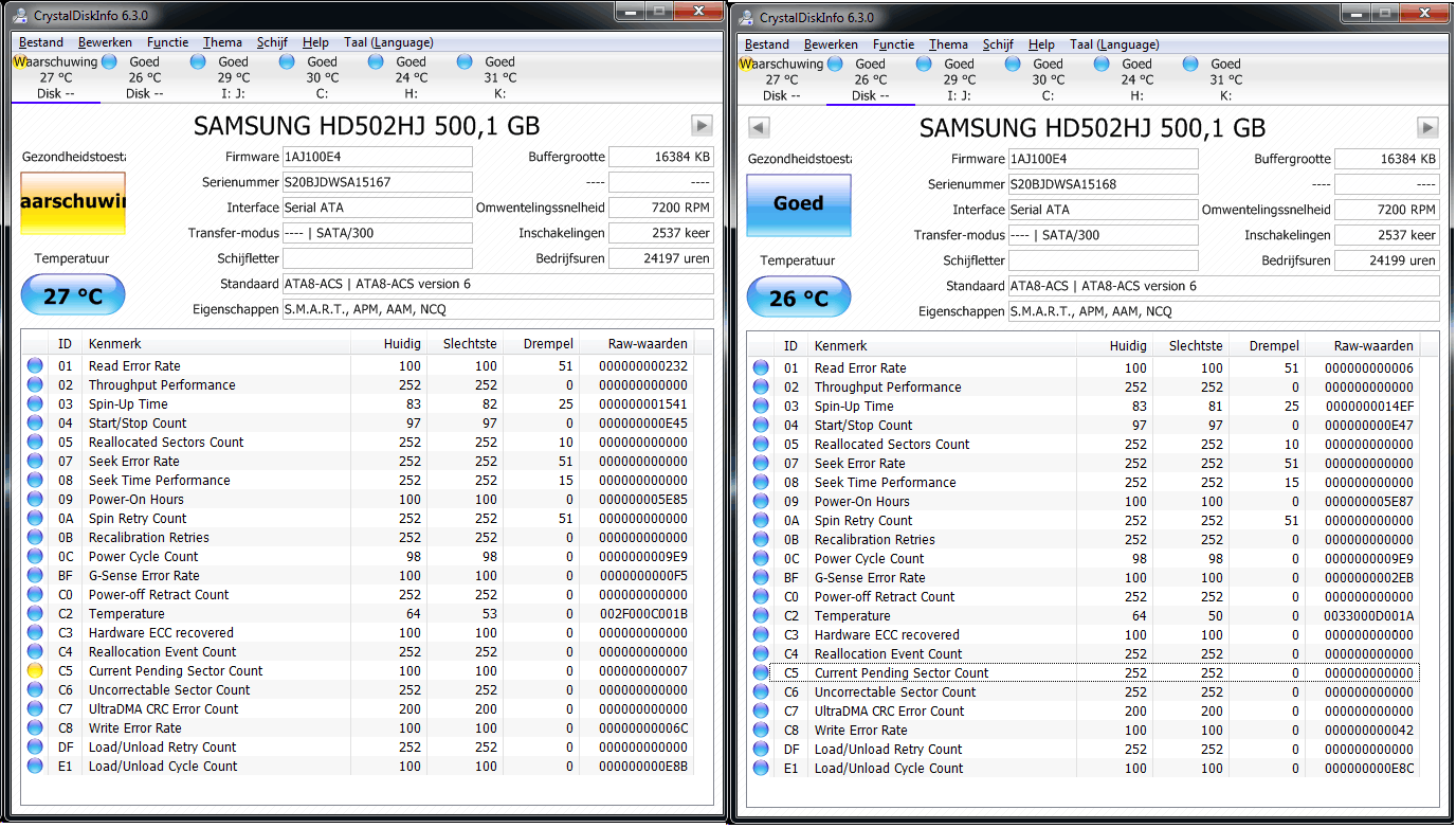

Hallo allemaal. Ik krijg zojuist een nare popup van Intel RST dat er een storingsmelding zit op een harde schijf die onderdeel is van mijn raid 0 array. Helaas wordt niet aangegeven WAT de storing is.
Weet iemand hoe ik de smart data kan uitlezen van de individuele disk zonder mijn raid array te slopen?

Eigenlijk niet. Ik gebruik normaal HD Tune Pro 5.x. Heb even crystaldisk gedownload en daar kan ik het inderdaad wel mee uitlezen... Bedankt.
De melding was iets van current pending sector (re?)-allocation count 7. Bolletje c5 is geel. De schijf moet vervangen worden?

Enkele bad sectors is normaal; 7 bad sectors valt daaronder. Gewoon een lange format/zero-write op die disk en dan kun je hem weer gebruiken. Valt in elk geval binnen de specificaties van de schijf.
Intel RST falt onder de noemer 'FakeRAID' wat betekent dat het 100% software RAID via Windows-specifieke drivers zijn. Dit type RAID kan niet goed tegen bad sectors. Een enkele bad sector kan ervoor zorgen dat de disk uit de RAID array wordt gegooid.
Zorg dus altijd dat je backups hebt want je RAID-array is uiterst fragiel. Bij bad sectors op een disk kwestie van de RAID verbreken, de disk formatteren en de RAID opnieuw aanmaken. De Current Pending Sector hoort altijd een raw-value van 0 te hebben.
De schijf in kwestie kan uitstekend van kwaliteit zijn. Waar je bang voor moet zijn is mechanisch falen. Maar bad sectors hebben geen directe relatie met de mechanische gesteldheid van een schijf. Het kan zijn dat een schijf met wat bad sectors enorm lang meegaat omdat het mechanische gedeelte goed in orde is. Bovendien zijn bad sectors tegenwoordig bijna altijd (90%) onleesbare sectoren zonder fysieke beschadiging; zogenaamde uBER bad sectors. Dat zijn bad sectors die verdwijnen wanneer ze worden overschreven; ze worden niet omgewisseld met reservesectoren omdat er fysiek niets mis is met de sector. Dit geldt tegenwoordig voor bijna alle bad sectors, en is een logisch gevolg van de toenemende datadichtheid terwijl errorcorrectie achter gebleven is.

Ik heb de raid in de UEFI/Bios in 2011 aangemaakt voordat het OS er op kwam. Het is dus geen software raid (maar RST kan hem dus wel semi-uitlezen).
Impliceert die waarde van 100 niet dat er 152 meer "foute" sectoren zijn dan op de andere schijf (252)?

De waarde 100 of 252 zijn genormaliseerde waarden waarbij geldt: hoge hoger hoe beter. Deze waarden zijn 8-bit en gaan van 000 tot 255. 100 of 252 is de hoogst mogelijke waarde voor jouw type schijf. Zo kun je zien dat Power Cycle Count een genormaliseerde waarde van 98 heeft; wat grofweg inhoudt dat 2500 inschakelingen overeenkomt met 2% van de rated power cycles.

Het zijn er vandaag overigens 10 geworden.
Current Pending Sector onthoudt enkel bad sectors die de hardeschijf kent. Sectoren die lange tijd niet worden aangesproken en dan opeens wel, kunnen dan als pending sector worden geregistreerd, terwijl deze al lange tijd onleesbaar was. Het komt enkel nu tevoorschijn.
Daarom een zero-write op de disk; dan zijn alle sectoren beschreven. Zou je na de zero-write in zeer korte tijd weer bad sectors krijgen, dan is dat een slecht teken. Een schijf die continu nieuwe bad sectors genereert, is eigenlijk ongeschikt voor NTFS en andere 2e generatie filesystems.
Maar ik vermoed dus dat de sectoren er al waren. Een volledige surface read van de RAID array zou ook voldoende zijn om alle bad sectors te ontdekken. Met SMART kan het ook: een extended offline self-test. Maar gewoon een surface read kan ook. Daarmee zou je enkel bad sectors detecteren; wil je er vanaf dan dien je een zero-write uit te voeren.
